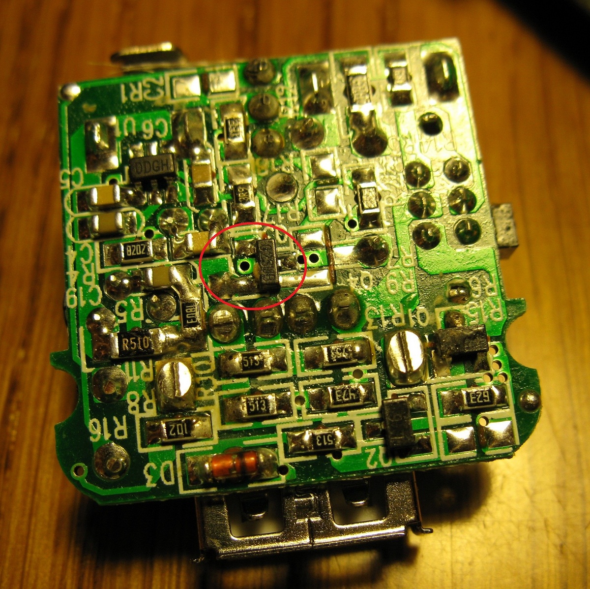

Есть зарядное Varta Easy Energy Backup Charger 2AA -> usb.
Перепутали полярность аккумуляторов и сгорел smd транзистор в DC-DC преобразователе.
Надпись похоже на c2sub или c23ub
Пробовал подключать полевые n-ch транзисторы, но с одним работало не стабильно, с другим не заводился от низкого напряжения. С родным работало от 1 вольта.
На микросхеме надпись DDGH.
Не нашел документацию ни на транзистор ни на микросхему.

http://monitor.espec.ws/section14/topic126885.html
