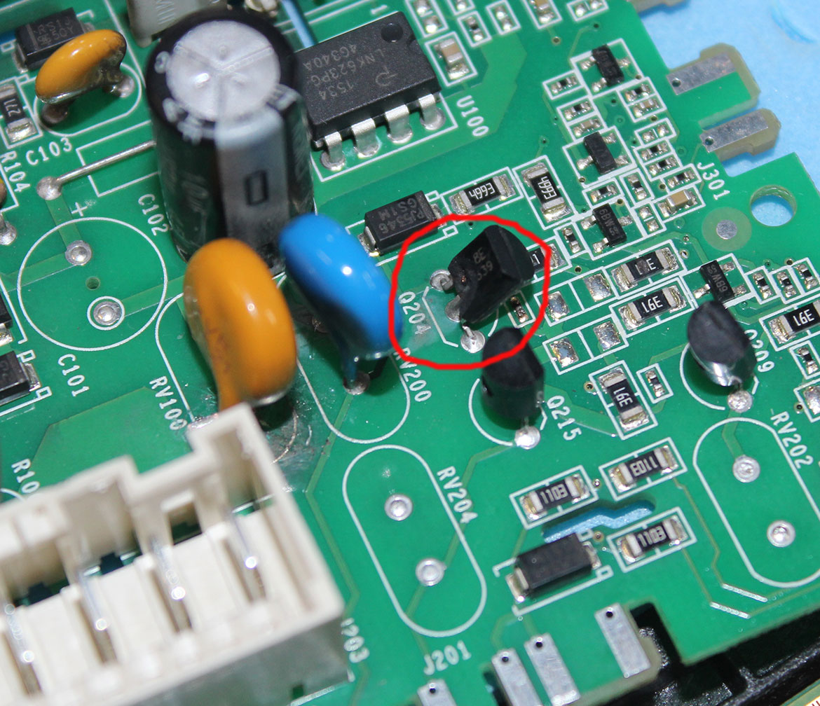

опознать элемент код A65iG корпус sot-23-6
GELO72
Сообщения: 270
Сообщение #1 От 07/12/2016 22:39 цитата
стоит в цифровой приставке eplutus dvb-149t

eduard2, в таблице http://www.s-manuals.com/ru/smd по коду a6 получается стабилизатор напряжения в корпусе sot-26 RT9011,но наличие дросселя возле микры навело на мысль что это DC-DC преобразователь

eduard2, Насчет второй не скажу, но пятая точно не земля. Обратите внимание на кондер CP1 это второй конец дросселя, по всей видимости выход, если преобразователь понижающий и вход, если повышающий. Там еще электролит виднеется. Второй конец CP1 однозначно на земле. Тогда CP3 никак не может вторым концом быть то же на земле. Пятая нога это либо вход напряжения, либо выход.

1 - BS
2 - GND
3 - FB
4 - ON/OFF
5 - VIN
6 - SW
GELO72, вперёд за счастьем - http://remont-aud.net/dc_dc/

Lenchik, 2 нога земля,5- вход,6-выход,с остальными ногами пока не разобрался(мелкий монтаж)roges, спасибо мы почти у цели классно! Теперь из обилия микросхем выбрать нужно ту самую,но мне покоя не дает кодировка,на хрена ее наносят,если приходится так пыхтеть голливудская улыбкаИ с корпусом сомненья возникли то ли sot-26.sot 23-6 сумашествие

eduard2,все точно как расписалroges, по датащиту и по схемному вроде бы подходит FR9802

А чего ты хочешь FR9802 микра от конторы Kingpex Technology Inc- из Тайваня смех на офсвйте даже шит не дают на неё ,а ты ещё кодировку хочешь что бы совпадала , кстати о кодировки там у тебя случайно вместо цифры 5 литера S не стоит подмигивание китаёзы могут какую угодно кодировку поставить , ты лучше сравнивай её с пинами ,если сходятся тогда и ставь её и не парься - код тот или другой - вот к примеру как здесь в теме на микре нету лого AIC -а по идеи оно должно было быть на этой микре http://monitor.espec.ws/section27/topic282260.html ( если я не ошибаюсь там код идёт А6 -остальное это типа год и месяц выпуска + в конце может стоять литера отвечающая на безсвиннцовку девайся или произ. партии

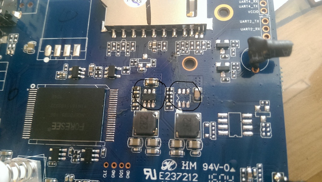

Извините что здесь спрашиваю но вроде как по теме..... есть плата от TV BOX RK1 там маркировка на деталях (2шт рядом) AS20T sot23-6 точнее чем RT9011 определить не смог. PIN: 1-? 3.2v. 2-GND. 3-?. 4-in 5v. 6-? поправьте где не прав.
