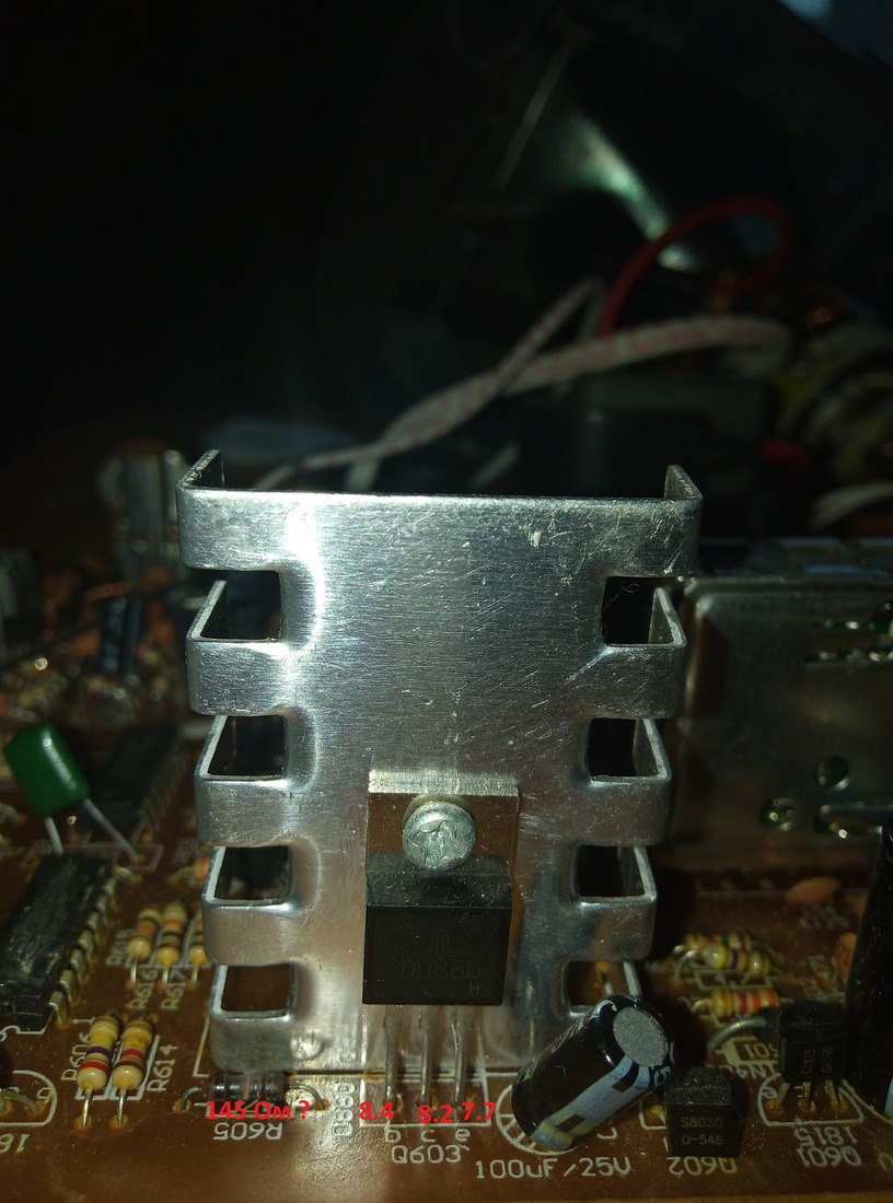

Телевизор не включался,был заменён транзистор (Q603)-DD880,включился дергается картинка.
Шасси DS-323C, FBT-9907, проц. CD5151CP,при нажатия на кнопку включения питающее напряжение падает с 15 вольт до 8 вольт и потемнел резистор R605 подключен к коллектору Q603 (DD880) и какое сопротивление было данного резистора неизвестно.
Заменил питающий 12в трансформатор появилась вот такая картинка. Плавающая строка.(99.jpg)

Сообщение #6 От 21/02/2019 20:49 цитата
pdl2106 писал:
Cзади есть регулировка частоты кадров.

REKKA, по твоей ссылке регистрироваться нужно, в этих ч-б китаезах обычно на PNP транзисторе стаб был, реже NPN
Ну вот такие
Тем более у pdl2106 на фотке емкость подписана, резисторы тоже наверно
Kibermehanik, если напряжение просаживается то крутилка не поможет
