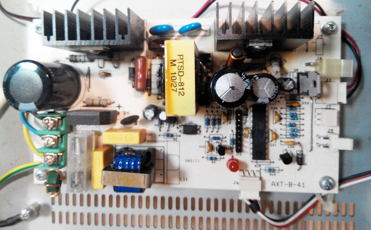

Что имеем: Мини-холодильник Атлант МХТЭ-30-01 с блоком БПУ-70-01 УХЛ 4.2. Состояние: при включении в сеть запускается вентилятор. Температура в камере не понижается. Измерил напряжения на разъемах ХР4 - 16 В, ХР3 - 0,02В, ХР2 - 9,51В (вентилятор).
Сопротивление термодатчика = 10,8 кОм.
Какое напряжение должно быть на ХР3 ?
Помогите оживить агрегат. Возможно у кого-то есть схема БПУ-70-01 ? Спасибо!

Сообщение #2 От 11/02/2015 15:23 цитата
Значение напряжения ХТ3 (16±0,25)В или (9±0,5)В определяется работой
термодатчика.

Сообщение #5 От 11/02/2015 16:09 цитата
submariner,
ХР3 - 0,02В это практически ноль! А что должно быть?
submariner
submariner
Сообщение #6 От 11/02/2015 16:18 цитата
я же написал 16 вольт
ДОБАВЛЕНО 11/02/2015 17:20
смотри конденсатор на 50 вольт. не вздулся?

Сообщение #7 От 11/02/2015 16:56 цитата
Визуально кондер цел.

Сообщение #8 От 11/02/2015 16:59 цитата
такая схема?
  МХТЭ-30-01.pdf  848.83 КБ  Скачано: 5276 раз(а)
mushuk77
Сообщения: 7
mushuk77
Сообщение #9 От 11/02/2015 17:06 цитата
да

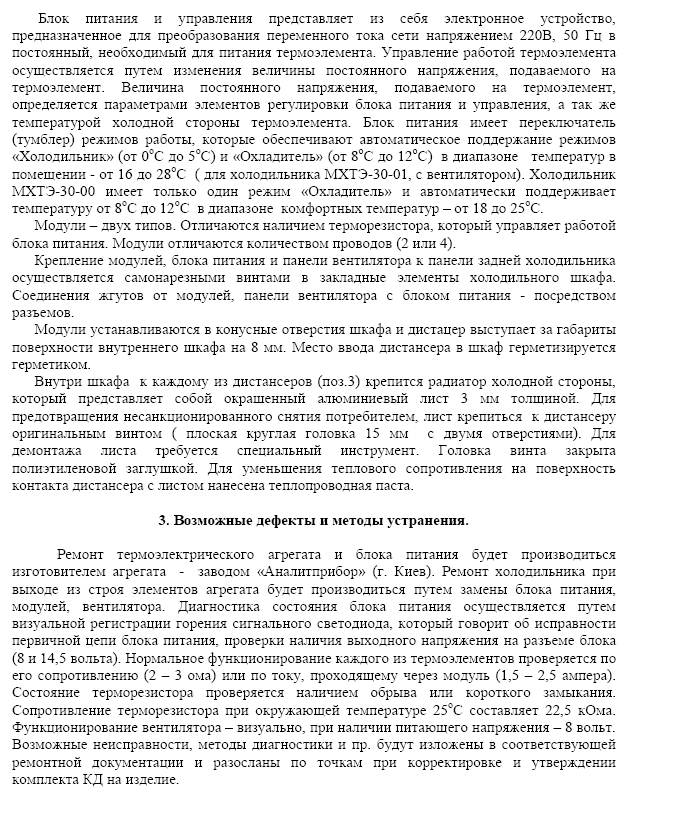

Сообщение #11 От 12/02/2015 11:09 цитата
Нормальное функционирование каждого из термоэлементов проверяется по его сопротивлению (2 – 3 ома) или по току, проходящему через модуль (1,5 – 2,5 А)
ДОБАВЛЕНО 12/02/2015 12:10
Состояние терморезистора проверяется наличием обрыва или короткого замыкания.
Сопротивление терморезистора при окружающей температуре 25оС составляет 22,5 кОма.
mushuk77
Сообщения: 7
mushuk77
Сообщение #12 От 12/02/2015 14:20 цитата
Проверил сопротивления термоэлементов на ХР4 - 0 (ноль)Ом, значит обрыв. На ХР3 - 0,6 Ом (живой). Так как они включены последовательно ( со средней точкой), поэтому на ХР3 напряжение равно 0.
Таким образом 1 термоэлемент сдох.
Вопрос: Как их менять? Кто-нибудь делал это?

Сообщение #13 От 13/02/2015 10:14 цитата
Спасибо добрым модераторам за то, что слили тему в раздел Некомпетентные вопросы!
Походу специалистов по термоэлектрическим холодильникам здесь нет. На вопросы заданные по существу никто и не почесался! смех
ДОБАВЛЕНО 13/02/2015 11:17
вот информация мож кому будет полезна
  2пельтье.jpg  166.37 КБ  Скачано: 2477 раз(а)
