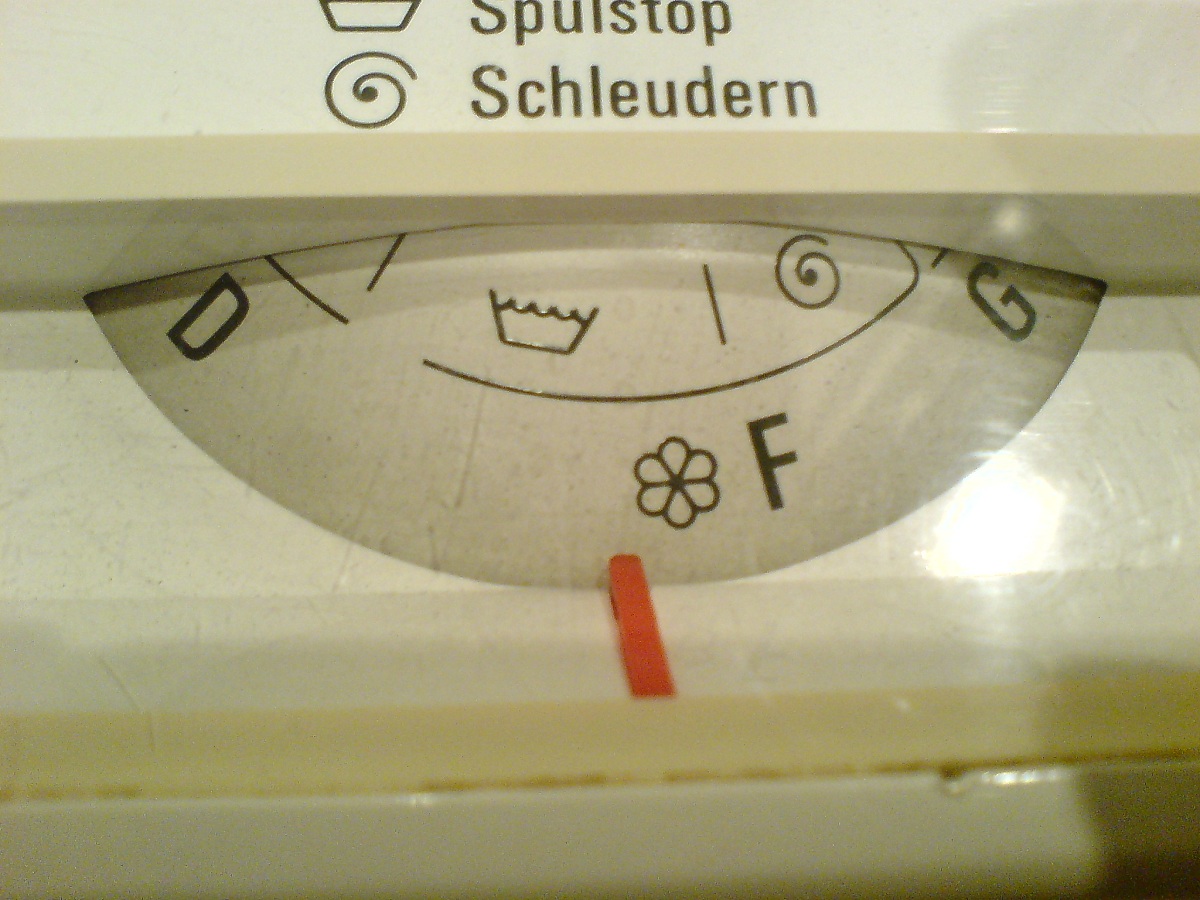

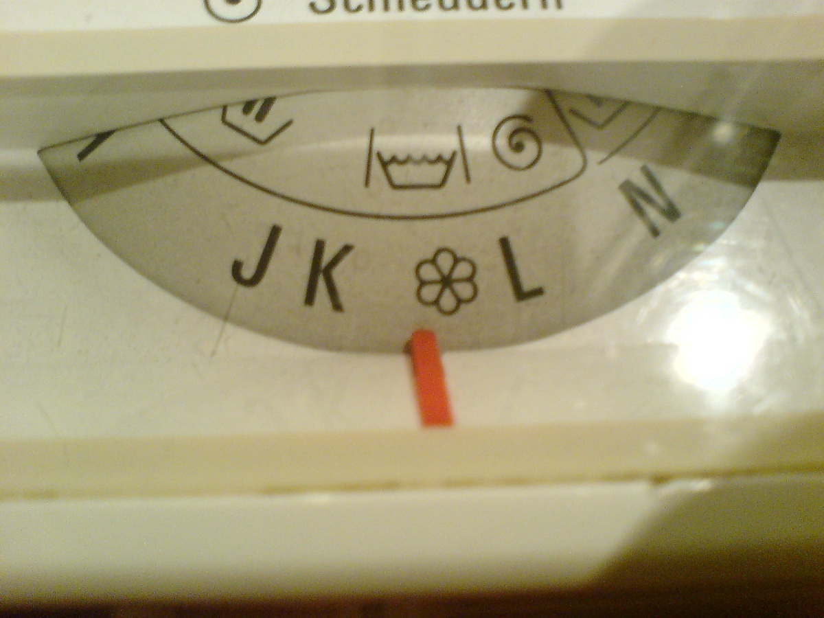

Уважаемые гуру!!! Подскажите, пожалуйста, куда лезть? СМА Siemens Aguatronic 7321.Старая вертикалка. В процессе стирки останавливаетя в одном и том же месте ( перед цветочком ), перед полосканием с применением ополаскивателя. Далее колесо перестаёт вращаться и помпа слива работает без остановки. Фотки приложил. Вручную немного ( на 3 - 5 мм.) проворачиваю колесо дальше и машина дорабатывает нормально программу.
Снял переключатель программ, хотел почистить контакты, но там так намутили, что его не разобрать. Поменял переключатель программ - ничего не изменилось. Снял мозги, пропаял несколько подозрительных на предмет пайки мест - то же самое. Вскрыл хреновину к которой трубочка воздушная подходит. Там всё сухо. Не отсоединяя проводов прозвонил контакты - всё, вроде, работает. Собрал обратно.Дунуть в неё слышно три щелчка, по колличеству контактных пар. Ответную часть шланга не проверял. Думаю прозвонить все провода, но там они не мелкие и плотно в жгут уложены. Поэтому и сомневаюсь в необходимости.
Ещё при самой длинной программе с кипячением, она зависла в том же месте и, после ручной прокрутки, порошок не взяла и кипятить отказалась. Я так понимаю, что надо решить основной заскок, а далее время покажет.
Куда лезть, господа??? А то жена скоро заставит познавать навыки ручной стиралки в моём лице, а оно, лицо, совершенно на стиралку не похоже.
Заранее всем ответившим Спасибо!!!
