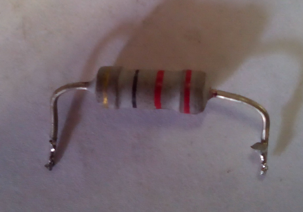

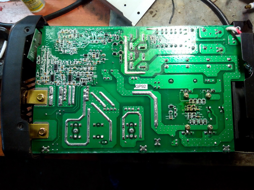

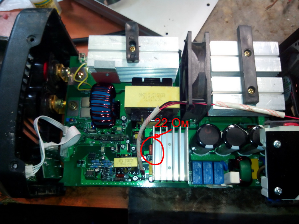

Всем доброго времени суток.
Помогите пожалуйста советом,схемой . Ресанта 220пн не включается .плата на базе GP92 схемы то что лежат в сети не соответствуют . Аппарат работал нормально раздался щелчек и после этого не включается питание после диодного моста есть 325 в нашел резистор 22 оМ корпус откололся заменил на новый куда дальше рыть не могу понять. 15в ни где нету.
ресанта 220пн
 Размер файла:  345.65 КБ
 Просмотрено:  511 раз(а)
Место устоновки рез 22оМ
 Размер файла:  249.32 КБ
 Просмотрено:  646 раз(а)

Сообщение #6 От 13/07/2014 18:42 цитата
RUSлан, если похожую схему выложу тебе поможет? Если "да" -то как и положено в разделе и на форуме в целом опиши что есть значимое на плате -для возможности опознания и где измерял,и что уже менял

badun220
Сообщение #9 От 13/07/2014 23:14 цитата
RUSлан писал:
улыбка нашел похожую схему транзюк на схеме 4N90C ,а на корпусе написано 1с28AU даташита на нее нет возможно ,что это какой то внутренний заводской код ?
Да там вообще стандартно всё 47ом на базу 4n90 резистор 1.2ом на землю с эмиттера 22ом на коллектор редко стабилитрон в базе 18в.Если через пару дней вышибет 4n90 под замену.

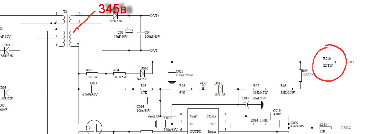

Сообщение #14 От 15/07/2014 17:45 цитата
Парни привет . походу дела нашел косяк, до трансформатора Т2 идет 345 в ,а с транса выход 0в
  ре1с.jpg  86.97 КБ  Скачано: 701 раз(а)
