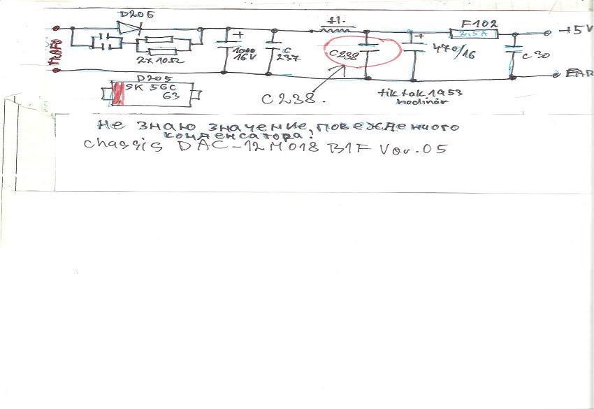

Приветствую тебя. Я ремонтник часов. 'М от slovenska.Hladam ЖК-телевизор Philips шасси DAC-12M018B1F Ver.05.Spasiba.

У меня есть неисправный конденсатор С 238 Я не знаю, его емкость. Для этого вам необходимо схему. спасибо

У меня есть эта схема. Это Интернет много. Мне нужен источник Scheil шасси DAC-12 ....... Там в неисправный конденсатор С 238 Спасибо в любом случае. Вот неисправный конденсатор на фиг.
Пожалуйста, помогите, я не могу не найти! Спасибо! Перевести на Google

Capacitor С238 is the same as the capacitor С237,please fill in the profile

Глупости спрашивайте. Поставьте любой, это не критично.Например 100 Н

Я знаю! Но я не знаю, что их потенциала. У меня нет, чтобы измерить его! Вот почему мне нужно схему. Это C238 только Chassi DAC-12M018 .... Помогите пожалуйста потенциала здесь.

Я стараюсь мою 10нФ. Так дамы 100nF. Не могу сказать мне, что данные Шеель пожалуйста? Спасибо. Я ремонтник часов, ремонт и все другие электроники. Я также ČESKOSLOVENSKO электронный форум. Нигде в интернете я не нахожусь здесь Шеель DAC-12 ... найдено.Translate by google,sorry.Thanks you.

Сложно понять чего Вы хотите.
Поставьте ЛЮБОЙ конденсатор 10-100 нФ.
Напряжение достаточно 10 вольт.

Вот повреждение конденсатора.
Я знаю, я использую для 40В, а не поверхностного монтажа. Спасибо еще раз. Я послал вас и Meil. Я сделал все российские часы. Pobieda, Луч, часы Чайка были превосходны.
