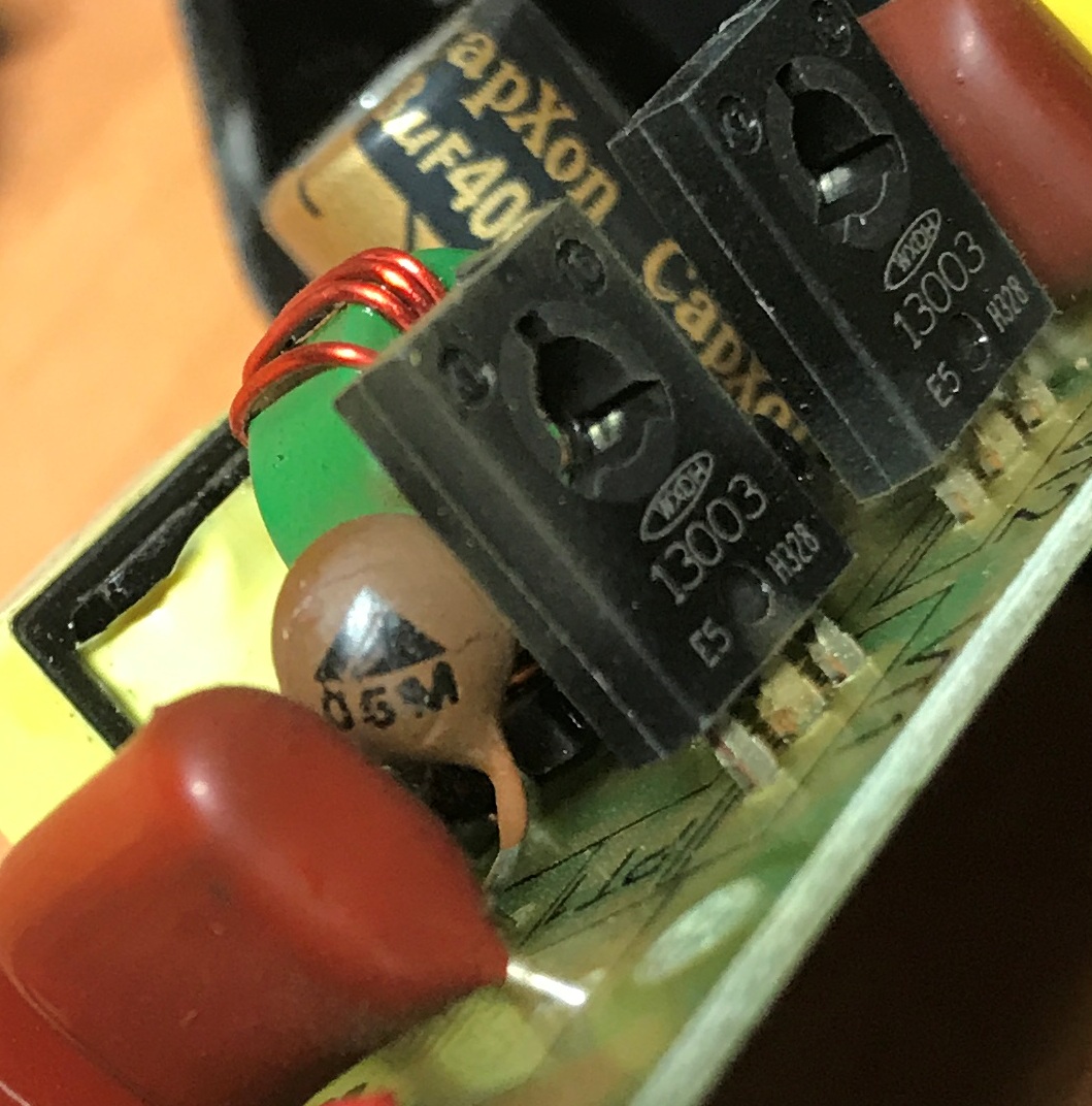

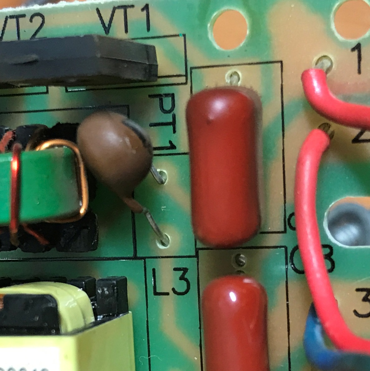

Настольная лампа Дельта, как я понимаю перестала стартовать (только сама колба тускло светиться у разъема ) на плате нашел элемент с трещиной на корпусе.
Обозначение элемента на плате PT1
Сам элемент коричневый, похож на керамический конденсатор и имеет маркировку 05M
Помогите пожалуйста понять что это.

belservice, это термистор для облегчения запуска лампы. Пробит кондёр между нитями (он же параллельно термистору).

Leo140969 писал:
belservice Пробит кондёр между нитями (он же параллельно термистору).
Да действительно, вы правы, починил - работает. Огромное спасибо за подсказку.
