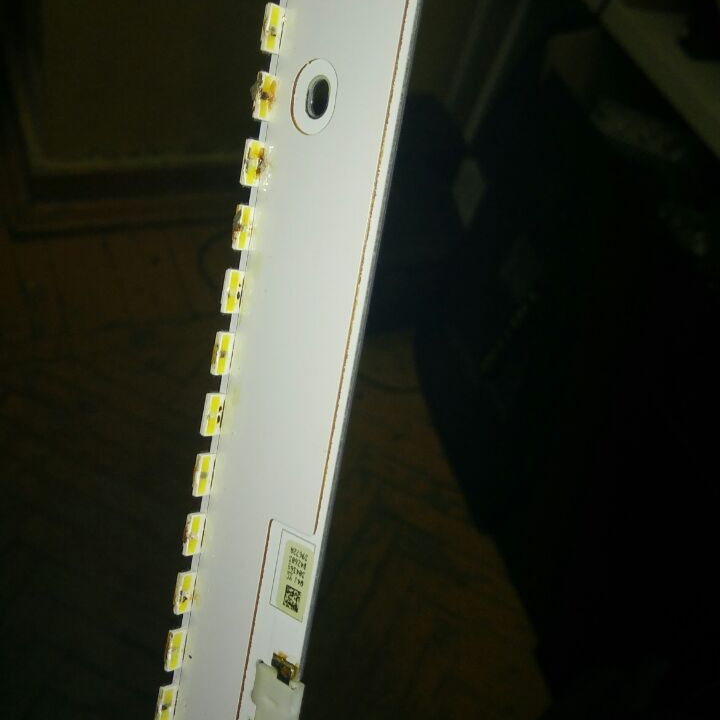

Уважаемые форумчане помогите пожалуйста разобраться с подсветкой... В общем дело такое, сгорела одна из 2 подсветок. Расположение нижнее. Помогите опознать диоды на ней. Может кто сталкивался. Поиск по планке в сборе результатов не дал... Хочу перепаять диоды. Но они без маркировки. Прошу сильно не пинать. Не каждый день телевизоры чиню.

На втором фото лучше видно.

https://ru.aliexpress.com/item/500PCS-SAMSUNG-LED-Backlight-Edge-LED-Series-TS731A-3V-7032-SPBWH1732S1B-Cool-white-TV-Application/32811029934.html?spm=a2g0s.9042311.0.0.427133ed2ECtSo
Если установлены на 6В, то перепиновывается нулевками под 3-х Вольтовые.
