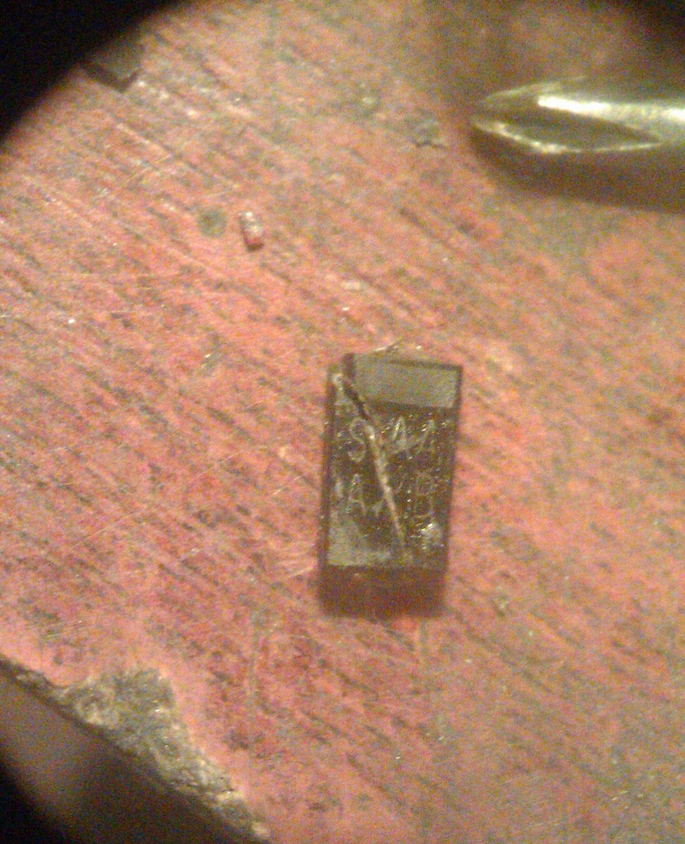

Всем привет. Помогите опознать диод. Устройство - блок зажигания мотоцикла royal enfield, производитель блока keihin.
Диод раскололся маркировка не совсем читабельна.
SA4 (Возможно S44 или SAA)
A/B
Корпус похож на SMC (длина около 7мм, ширина около 4мм).
Извините за унылое фото, но лучше сделать не чем.
Помогите узнать кто же он. Спасибо!

rommo
Сообщения: 821
rommo
Сообщение #2 От 02/07/2016 08:44 цитата
Похож на конденсатор

rommo, а внутри похож на диод и на плате обозначен как D310.

roges
Сообщения: 1199
Сообщение #5 От 02/07/2016 14:14 цитата
crazypilot, варианты есть, но нужно знать, конкретно, в какой цепи стоит диод.
crazypilot
Сообщения: 15
Сообщение #6 От 02/07/2016 15:06 цитата
roges, пока не ясно, блок был залит резиноподобной гадостью и потихоньку ее чищу, может чтото будет понятно. Схема проводки мотоцикла на всякий случай тут http://www.midlandbullets.co.uk/images/EFI%20workshop%20chart.png
Блок управления слева внизу. Интересующий меня диод анодом звонится на 1 вывод блока. Если я правильно понял это питание блока.
Если чего пойму напишу, опыта в таких устройствах нет вообще.

roges, Привет!
ну так предложи ТС свои варианты подмигивание а вообще ты правильно пишешь ,может быть всё что угодно ,от диода шоттки до стаба crazypilot,
Фото платы кинь ( и желательно хорошего качества ,что бы можно было увидеть как он вкл. на плате ) а не схему развотки ,я по ней в упор не вижу D310 ? и добавь в заголовки своей темы хотя бы в каком корпусе сей девайс находится типа вот так корпус DO-214AB (SMC) ( с кодировкой пока там не понятно ) как вариант можно предложить S3A=marking SA http://www.vishay.com/docs/88713/s3a.pdf

Сообщение #9 От 02/07/2016 19:39 цитата
Похож на диод Шотки SS14, SS14A
1А,40V.
Или SS44, SS44A.
4A 40V

Сообщение #10 От 03/07/2016 00:13 цитата
blek1,
Да если код S4 ?
Или SS44, SS44A
. Cкорей всего это будет SSB44 marking S44 http://www.vishay.com/docs/88884/ssb43l.pdf
тогда лого должно быть видно вот как здесь на пример http://ru.aliexpress.com/item/SSB44-SMB-S44-SMD-Schottky-Diode/955125556.html?spm=2114.41010508.4.48.YOTA9V
crazypilot, Как определился с этим диодом или нет? что на твоём девайсе написано S44 или SAA ?

Сообщение #11 От 03/07/2016 01:35 цитата
Добрался до фотоаппарата. Маркировка видимо SA4 https://goo.gl/photos/1eN2M5FPtr94Mzd2A
Фото платы со стороны где этот диод был. (d310 прямо под левым креплением разъема) https://goo.gl/photos/w8SGvNcZpKd3Htip8
И с обратной стороны https://goo.gl/photos/K3vhWyU7KKvrBoZR6
С обратной стороны выпаяны конденсатор (с310) и стабилитрон (zd310). С конденсатором все хорошо, а вот стабилитрон накоротко замкнут. Стабилитрон ST70 27MF в металлическом корпусе http://www.shindengen.co.jp/product/semi/datasheet/U180_ST70-27MF.pdf В продаже таких не нашел, может кто подскажет чем его заменить можно?

Сообщение #13 От 03/07/2016 10:25 цитата
crazypilot, спасибо, за хорошие фото. Теперь отчётливо видно маркировку диода - SA4_xxx
Это DSM3MA4 - http://www.tyro-teq.com/ds/pdf/d/0053/DSM3MA4.pdf
