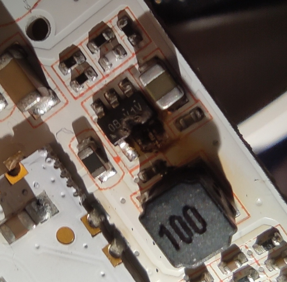

всем привет! в телевизоре используется в майн плате smd SY8101B на 5 ногу есть 12в на вход а на выход aut нету 5в вообще по нулям так ли я думаю что она не исправна или на неё на выход должно что приходит?

vitaliy89, а на 4 ноге что? |

вот она из хемы также дроссель L100 на него тоже нету не чего на него должно приходит с 6 ноге ? 5в или не должно сейчас на него нету .

на EN на 4 ногу 10в приходит а на LX не чего не приходит также на 5 Vin 12v есть . |
s.fed
Сообщения: 512
vitaliy89, LX это выход DC/DC преобразователя и если у тебя там нет импульсов, то МС под замену. |

s.fed, у меня только есть вход Vin 12v на 5 ногу как и по схеме ну а на Lx нету 6 нога тоесть выход он должен быть от 5в значит я правильно думал что микросхема не исправно у меня и телевизор не запускается значит я правильно думал выход должен быть а его нету .

на EN на 4 ногу 10в приходит а на LX не чего не приходит также на 5 Vin 12v есть . | с пина LX не приходит,а выходит! проверь сопротивление линии LX по отношению к массе. |

birluk, ну ошибся я опять тоесть да нету выхода на LX по схеме на выходе должно приходить 5в как я понял а нету рядом дроссель l100 вот и на него нету не чего отрывок схемы телевизора .

FreddikMerfi, а этот тот самый месяц назад который чинил BBK LEM3281FDT там с блокам была проблема другой блок нашёл просто такой-же да вот он просто не запускается в дежурку 5в пока через резистор 1ком и перемыкая 9-8 пинов 5в +stb блок не запускается а через пиримичку они есть 12в и 24в 5в теперь проблема нашлась в майне вот и нашёл этот самый SY8101B от куда и нет выхода 5в на lx на саму майну поступает теперь 5в 12в 24в вотона сама схема майны и майна сейчас при включение горит красный индикатор питания на майну есть 5в 12в 24в в схеме u1 SY8101B

birluk, в принципе масса то одна хот откуда можно брать вот померил поставил мултиметор 200ом замерил lx и на землю 33ом показывает это нормально или как ?

Если это питание плюс 5 то маловато будет что то ещё придавило.Если питание ядра или ддр то нормально.Тут смотря где стоит. |

vitaliy89 писал: | в принципе масса то одна хот откуда можно брать вот померил поставил мултиметор 200ом замерил lx и на землю 33ом показывает это нормально или как ? |
С учетом, что МС на 1А, то вполне нормальное. Как минимум попытки запуститься должны быть. |

n max, вы по поводу запуска имеете веду 5в маловата будет но у меня с подключение майна и с блок есть 5в 12в 24в а вот как раз из схемы кусок по микросхема SY8101B u1 нету на выходе Lx 5v вот также рядом дроссель L100 судя по схеме на него тоже должно идти 5v по нулям на неё приходить только на Vin 12v рядом дроссель L102 в норме есть 12в https://ibb.co/FB24Gsw |

вобщем сейчас стал так при запуске синий индикатор и видно светодиоды светятся это не надолго дол секунды 3 при этом на майну поступает 5в 12в 24в синий экран но теперь тухнит питание на майны пропадает только дежурка а при этом проверял при запуске когда горит синий индикатор Lx не приходит 5v похоже она хотя может ещё что . |
vitaliy89
Сообщения: 1405
привет всем! купил поставил SY8101B выход появился на Lx 5v на дроссель поступает теперь 5в и вход есть ln 12v только нет старта при запуске также синий индикатор светить секунд 5 итухнит при этом я успеваю проверить напряжение на выходе блок питания 5в.13в.24в ну и также поступает на Lx 5v ln12v это когда светить индикатор синим значит в майне ещё что-то не всё так просто разве может быть иза прошивки дело что пытается стартануть и глохнет? |
