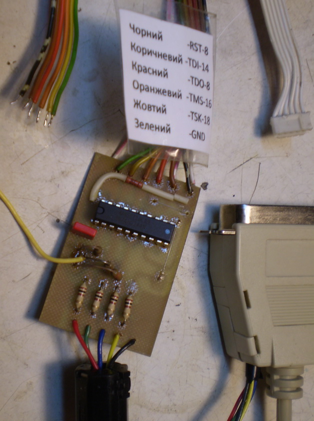

для прошивки тюнеров на базе процесора Ali M3329B пользуюсь вот етим
http://monitor.espec.ws/download.php?id=50596
в архиве драйвер для ХР.програма. дамп для заливки через джитаг
потом заливаеш через рс232 всю прошику
но для коректной рвботи обезательно сначала соединить корпус компа и ресивера надежно
+3,3в с бп тюнера
подробно смотреть тут
http://forum.sat-expert.com/resivery/13183-proshivka-tunerov-na-protsessorah-ali-m3329b-m3329c-cherez-jtag.html
