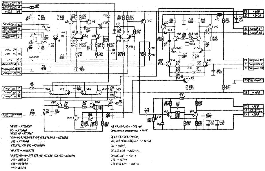

У моего старого ослика ОМЛ-3М видать от старости подсела труба и луч виден только при выключенном свете и на макс. яркости ПРОШУ ВАШЕЙ ПОМОЩИ. Кака поддать яркости этому зверю. Только пожалуйста не пишите "выкинь его" или "поменяй трубу" Заранее спасибо

ШЫШОКЪ, точно не помню , давно было , там должен быть подстрочный резистор на ускоряющий электрод.

Сообщение #4 от 23/01/2011 19:02 цитата
схема вот
  oml-3m.zip  278.59 КБ  Скачано: 1100 раз(а)

Сообщение #6 от 23/01/2011 19:39 цитата
ШЫШОКЪ, он стоит рядом с ТВС.

Сообщение #7 от 23/01/2011 19:51 цитата
Спасибо улыбка классно! Тему пока не закрываю завтра в мастерской попробую подрегулировать о результате отпишусь.

Сообщение #8 от 28/01/2011 10:01 цитата
Регулировал: при этом нарушается фокусировка.
