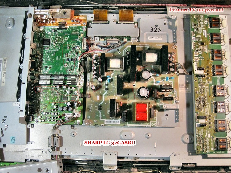

SHARP LC-32GD8E гаснет экран после включения через долю секунды. Индикатор зеленый, звук есть. Переключение каналов есть, реакция на пульт тоже.
Предистория: все началось с того, что телевизор стал заливать красным муаром. После чего на заграничных форумах вычитал, что необходимо сбросить через сервисное меню 11 пунктов (очистить), что и было сделано. После этого действия пропало изображение (черный экран).
Что было сделано:
1. Подкидывал нотик с HDMI - изображения нет, хотя ноутбук увидел телик, вслепую тыкал инпут на пульте телевизора чтобы добиться синхронизации.
2. Заменены конденсаторы на инверторе.
3. Заменены болты на правильные на том же инверторе и контактная площадка почищена.
Есть предположения - что в сервисном меню что-то натыкал и выставил неправильно, и теперь необходимо выставить правильно вслепую, так как экран темный.

Не 11 пунктов надо было очищать, а только один 11-ый. Теперь только еепром шить.

Дорогие форумчане решил отписать, что свою проблему решил покупкой донора с рабочими внутренностями, но битой матрицей. Но возникла еще одна проблема - горизонтальные хаотичные прочерки в HDMI режиме. Советовали заменить кондеры везде кроме инвертора...И еще вычитал что похожая проблема была на LC32GA9RU в котором необходимо менять резистор R1719 номиналом 6.2k на больший 8.2k. Не могли бы Вы пометить на фото где находиться именно этот резистор? Благодарю.
