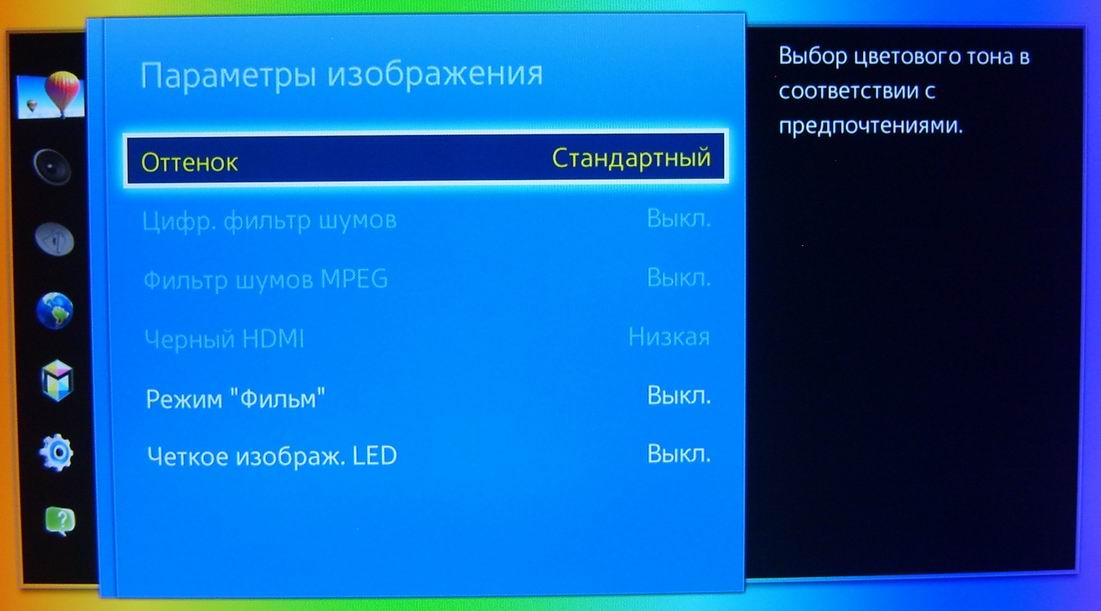

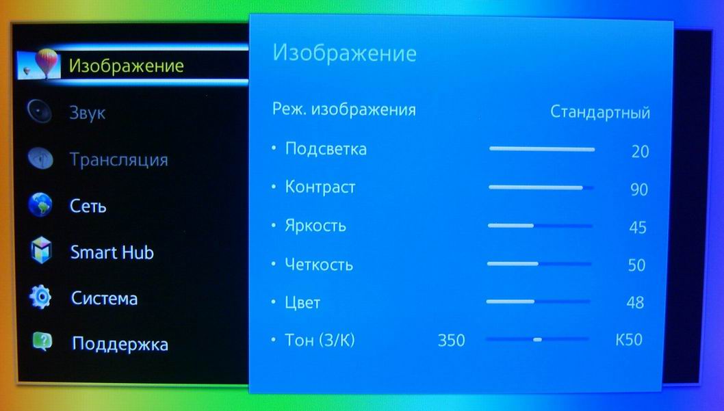

В итоге рабочий ток диодов сохранен на уровне 220мА. Окончательные настройки баланса белого в сервисном меню телевизора представлены на фиг.12. Окончательные настройки изображения представлены на фиг.13, фиг.14, фиг.15.
Яркость, контрастность, градации цветов настроены при помощи изображений содержащихся по ссылке: https://www.burosch.de/tv-bildeinstellungen/testbilder.html
Мое предположение, о "просаженном" красном цвете у новых диодов - является ошибочным. С диодами все в порядке.
Всем, спасибо!

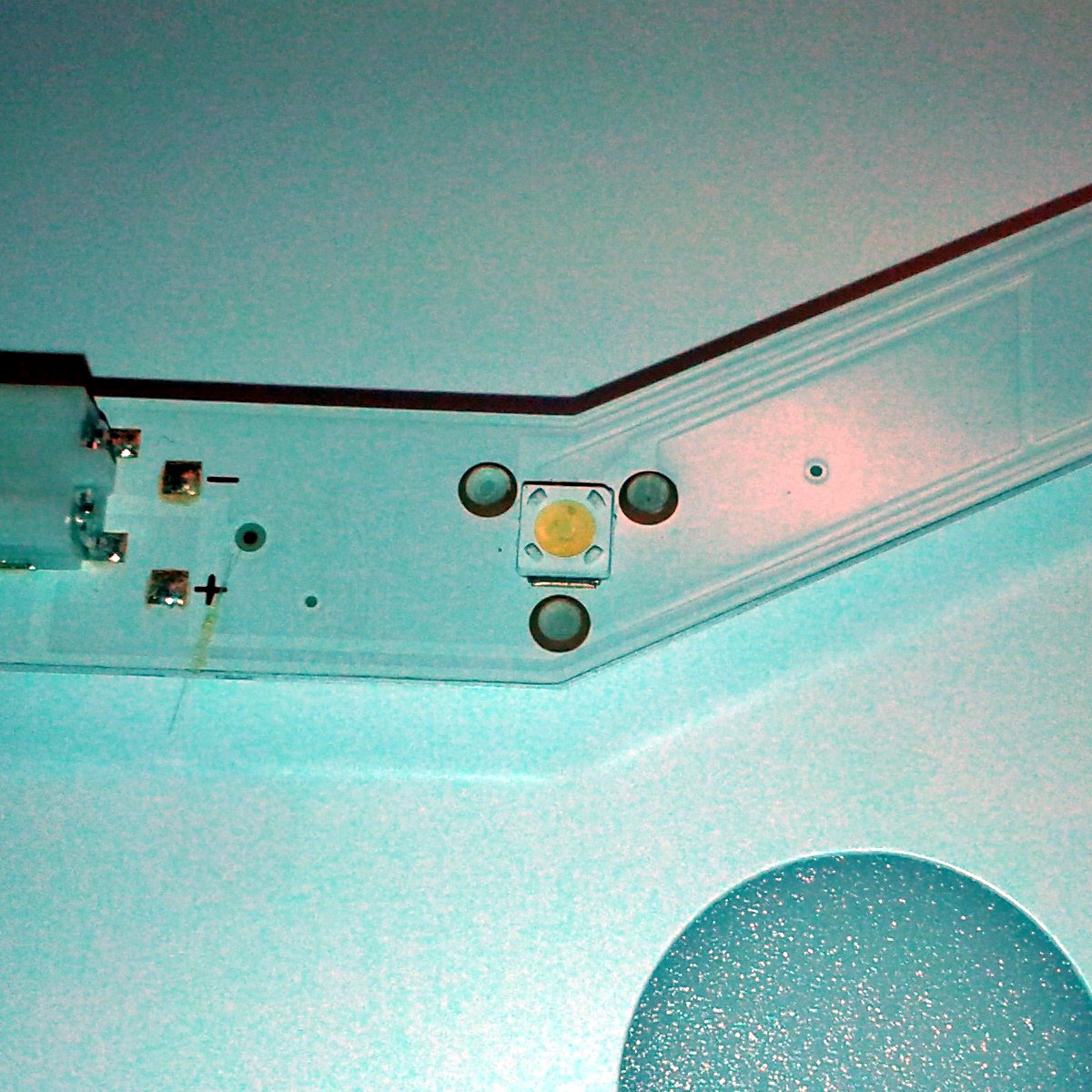

iv-9, Фотографии оригинальных диодов, установленных на планках, прикрепил. На фото видны выступающие "грани". (фото с момента первого ремонта, то есть от 2018 года...)
