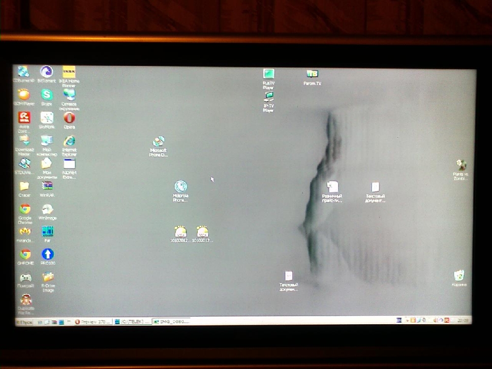

Доброго вечера!
Имеется Proview 3700 EF37-XC с темным пятном на экране.Нашел на форуме такую же неисправность как у меня http://monitor.espec.ws/section31/topic178819.html Как вариант обсуждали "прогладить" проблематичное место на матрице.Вопрос,может уже кто-то еще повторял такой опыт?Интересуют какую температуру нужно применить,может есть какие-то отдельные ньансы.Ниже выкладываю фотки с моим пятном.Как видно на чисто синем фоне,пятно фактически незаметно.Да,еще один ньюас.Еслии аккуратно провести ногтем по краю пятна,след становится нормальным на пару секунд,потом опять темнеет.

m.ix, Вскрытие не поможет .
fpiteful, Технология "проглажки" ещё не изучена полностью ! голливудская улыбка У меня выходило 50Х50 . Кстати на одном ящике было точно такое же пятно как и у тебя , по словам клиентов - в виде молнии . Вылечился . После проглажки дефект почти исчез . После сиих действий забил на него , с диагнозом замены матрицы . И после почти две недели аппарат ждал клиента .Каково было моё удивление , когда при выдаче ящика пятно исчезло ! шок Денег пришлось не брать , ибо диагноз я озвучил до выдачи аппарата ! голливудская улыбка

fpiteful, Тебе B.B., Всё сказал . Смысл всю матрицу греть ? Говорил же , там имхо поляризующая плёнка отходит , вот в месте отслоения греть и надо .

Итак прогладил.Утюг выставил в положение "Nylon" .Простынь сложил вчетверо,так как сильно тоненькая была.Грел минут 10-12.Теперь остается только ждать.P.S Простынь выгладилась хорошо улыбка

А,уже увидел что ящик должен пару дней отлежаться..Боюсь сглазить,но мне кажется что пятно немного посветлело,нет уже этой черноты..Вобщем пусть до четверга отлеживается.

60-70* для плёнки должно быть и не более.
точнее сама плёнка не должна превышать сей температурный диаппазон.
иначе уже всё поплывёт.
