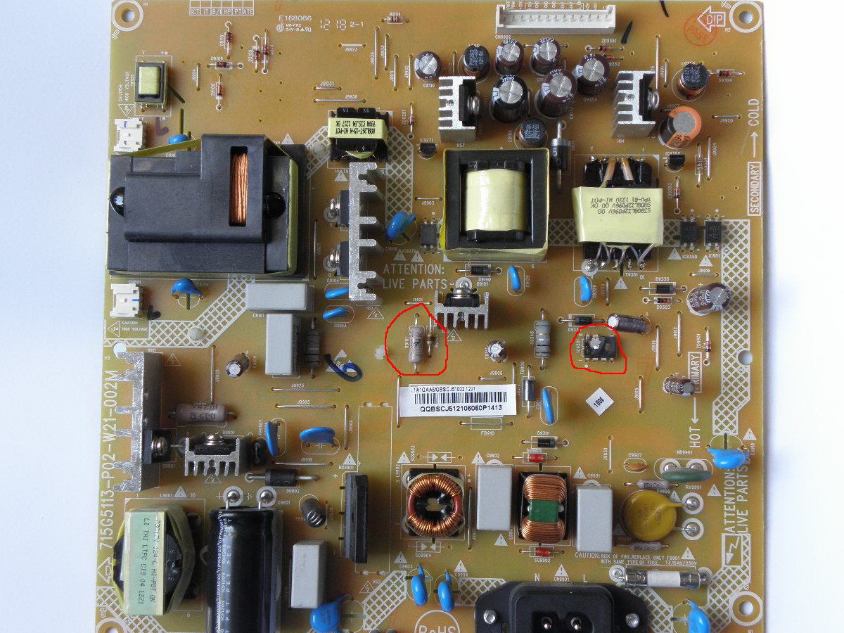

Добрый день форумчане, пришел БП с взорванной первичкой, маркировку шимок прочитать не возможно, схему найти не получилось только сервис мануал в котором нету схемы блока питания, взорваны ic9301, ic9101(предположительно LD7575), резисторы R9302 и R9301 (предположительно 1Ом ), R9145 (предположительно 420 Ом), R9101 (предположительно 0.43 Ом), R9133 Подскажите пожалуйста хотя бы маркировку шимов , Заранее благодарен.

Выкладываю фото. Кроме БП на руках ни чего нету. Мне бы хотя б узнать что за шимки стоят, остальное сам догоню.

vlad7777 , фотографии нужны с читаемой маркировкой SMD элементов , что бы можно было сравнить номиналы и позиционные номера .
Поэтому давай бери в руки фотоаппарат и фотографируй участками и выкладывай на сторонний фото-хостинг , вот так должны выглядеть фотографии ...
P/S: пока авансом
IC9101 = LD7523GS SOP-8
IC9301 = STR- A6069H DIP-8
IC9801 = LD7591GS SOP-8
с тебя фотографии , с меня номиналы резисторов ...

Большое вам человеческое спасибо. Фото выгоревших резисторов.
RAMMER
Сообщения: 1027
Сообщение #9 От 31/07/2013 08:59 цитата
vlad7777 , фотографии нужны со всего блока питания , а не только этих двух частей . Тем более , что твой фотоаппарат позволяет сделать качественные снимки . Это нужно , что бы представить всю схему этого БП . Так что жду от тебя фотографии ...
Вот номиналы сопротивлений :
R9301 ; R9302 = 2R4
R9133 = 1 Om
R9145 = 470 Om

Вот фото плат целиком. Спасибо за помощь. Только почему то после загрузки на данный сервак фотки меняют качество.

vlad7777 , по этим фото ни один человек не увидит ни номиналов , ни позиционное обозначение деталей !
Поэтому будь добр сфотографируй БП так как я тебя просил - с читаемой маркировкой SMD элементов на плате !

R9133 правильнее 10 ом (маркировка 100)

Solovei4ik, так и схема на сегодняшний день не секрет ...
