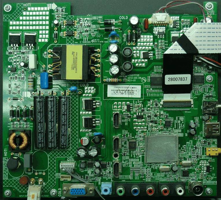

Доброго всем времени суток.
Такая проблема:
Есть телевизор Elenberg LTV-1521, вздулся Конденсатор и сгорела микросхема 9930GM. После замены конденсатора и микросхемы, телевизор включился, проработал часа полтора, после чего опять сгорела эта же микросхема образовав КЗ между GND и +12V.
После очередной замены этой микросхемы, телевизор включился, после работы, примерно десяти секунд, подсветка плавно отключилась и опять сгорела эта же микросхема замкнув GND и +12В.
Подскажите пожалуйста из-за чего она может сгорать?
Телевизор Elenberg LTV1521.
БП: JSI-150206

Без подключенных ламп подсветки, изображение есть и работает все норм. Я так понимаю, лампы создают повышенную нагрузку на эту микруху, а почему, не понятно мне.

разве там кроме ламп ничего нет?!
Что ОНИ раскачивают???! голливудская улыбка Чем "питаются"???

Добавлю, хоть и много времени прошло. Ёмкость по питанию инвертеров ошибочно маркирована на плате ( +; -). Внимательно меняйте).

Подскажу, лампы "садятся"(от времени), нагрузка возрастает. Самый простой вариант - маленький вентилятор(кулер, если нравится) в +12В. или меняй лампы, трансы инвертора.. Простые "китайцы" очень страдают качеством деталей.
