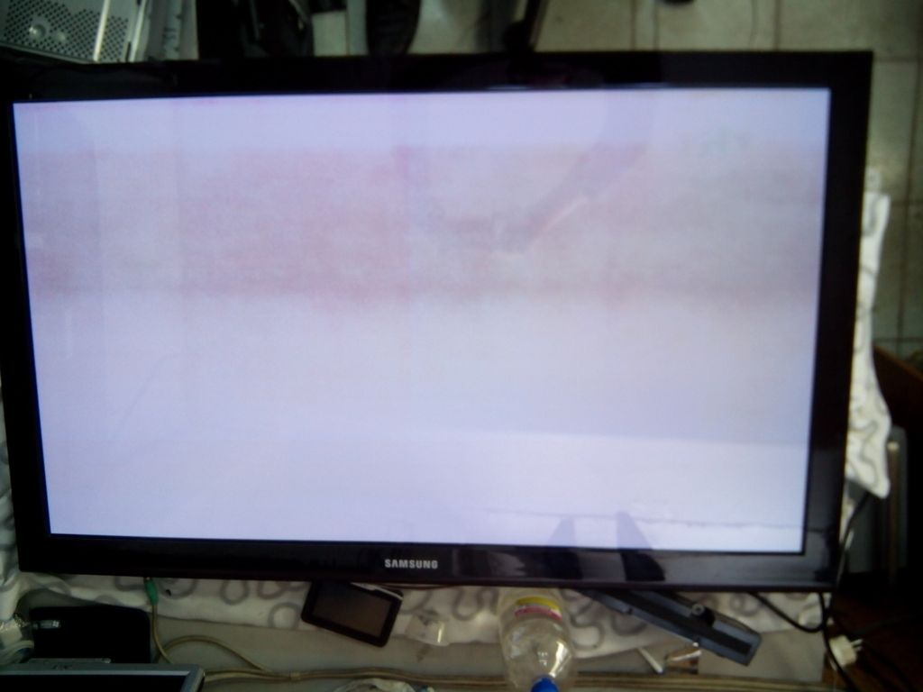

Дефект: на белом фоне темные пятна в верней половине экрана.
напряжения в норме
VA 53.7
D15 14.5
VS 206
VE 100
запустил тест, все цвета нормально отображаются, белый когда из угла в угол проходит, нет темного, а на заливке есть.
Вопрос в локализации неисправности- это панель или по модулям искать.
ДОБАВЛЕНО 16/02/2017 12:52
Фото Дефекта
  IMG_20170216_111855.jpg  48.78 КБ  Скачано: 275 раз(а)

kardsarov, дай фото нормального изображения

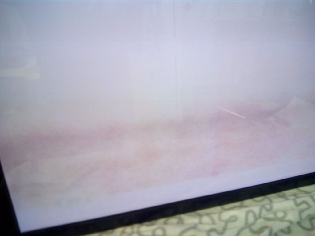

вот
  IMG_20170217_130307.jpg  47.14 КБ  Скачано: 472 раз(а)
  IMG_20170217_134854.jpg  61 КБ  Скачано: 553 раз(а)

kardsarov, подай сигнал с генератора и дай фото!

антену подключи и сфоткай потом с двд подай и сфоткай У тебя не в прошивки дело , а я не могу понять какой у тебя ,дефект на изображении

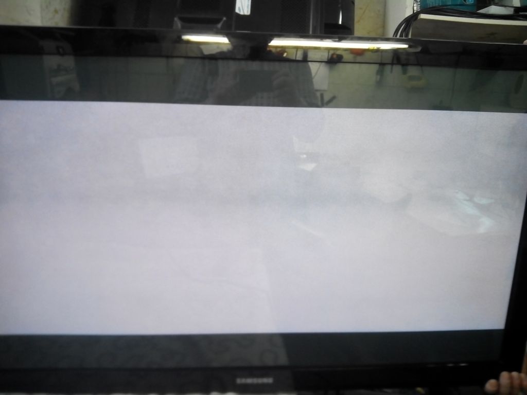

Какое рабочее напряжение VS? крутанул переменник VS-adj на БП, дефект пропал, изо стало идеальным. Было 207 стало 210! фото приложил. Источник сигнала фото флешки.

фото
  IMG_20170220_111329.jpg  54.3 КБ  Скачано: 478 раз(а)
  IMG_20170220_111709.jpg  49.18 КБ  Скачано: 407 раз(а)
  IMG_20170220_113605.jpg  56.84 КБ  Скачано: 451 раз(а)

ну по заставке можно судить что, панель рабочая Но это, не показатель
Основные напряжения указываются на стикере, ищи приклеенную бумажку на панели. 207 на 210 вообще ничто, учитывая погрешность прибора, оставляй. улыбка
