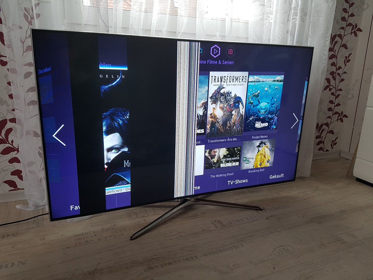

Здравствуйте форумчане. Телевизор UE55F6500 с неисправной матрицей . Включается с ПДУ и начинает моргать подсветкой. Выключается с ПДУ без проблем.При отключения питания от main подсветка моргать перестает.Всё случилось с ночи на утро. Отключили, работал, а утром включили - моргает. Мастеру отдавать смысла нет .Тут, в Германии такое не чинят, а меняют целиком .

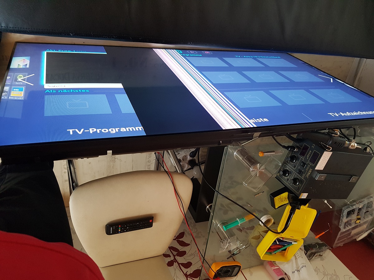

Имею в пользовании телевизор UE55F6770. С него, как с донора, были переставлены все платы (main , плата блока питания и плата Tcon), они все идентичны. Проблема осталась . Шлейфы менял, так же все . Попробовал отсоединить правую планку матрицы, она заработала ровно на левой стороне. Правая сторона соответственно с переливами с белого на серый не сработала. Есть уверенность, что копаться надо на правой планке .Помогите с советом . Есть паяльная станция и опыт небольшой. Навыки в электронике как у начинающего .На планке есть диоды.Думаю может в них дело. Плата tcon цокает, когда моргает подсветка .Как будто уходит в защиту из-за КЗ . Может подскажете, какие именно купить для замены. Фото прилагаю

Stuttgart21 писал: | Попробовал отсоединить правую планку матрицы, она заработала ровно на левой стороне |
Не понятно, полноценное изображение без мигания подсветки? |

да . чистое изображение ровно на половину |
Иван Зенин
Сообщения: 6763
На неисправной планке ищи текущую глину. Если таковой нет, тогда REKKA писал: | менять матрицу и все | По поводу загрузки фотографий - загрузи на сторонний ресурс (например этот http://piccy.info/ ), сюда ссылку. |

вот эти элементы либо резисторы либо конденсаторы не понял я .но опять разобрал тв и на рабочем тв они работают как конденсаторы , а на испорченном только в одну сторону пропускают ток. как диоды.

Я бы поубавил оптимизма.Stuttgart21 писал: | на испорченном только в одну сторону пропускают ток. как диоды. |
Сними их с планки и приятно удивись. |
Stuttgart21
снял . тоже самое .мигает. оптимизм пропал после того как я снял первый вроде как дефектный кондер а пустые контакты от него все равно звонятся . получается какой то один замыкает а передает на те которые вместе с ним в одной параллели . может есть способ как его распознать ? времени у меня камаз с прицепом . терять нечего . |
Иван Зенин
Сообщения: 6763
Можешь снять их хоть все, ничего не изменится, ибо дело не в конденсаторах и не в планке, а в стекле. |
