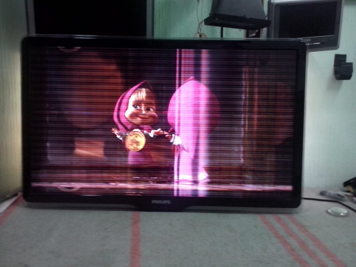

Состав:
main-20p4s302e0 (pnl 3139 123 64423v2)
проц- NXP PNX5100EH/A5/S1
NXP PNX85439EH24182
T-con- Sharp CPWBX4163TP2E
матрица- Sharp LK315D3LZ93
БП- PLHL-T86D (EU-IPB32-FHD-Full)
Телевизор включается, появляется заставка, начинается работа. Работает отлично во всех режимах в течении 5-10 минут. После этого картинка замораживается, покрывается серыми горизонтальными полосами толщиной 2 см, бледнеет и пропадает полностью, вместо картинки вся матрица в тонких линиях, бывают горизонтальные, бывают вертикальные.Звук все это время продолжает работать, ТВ на пульт реагирует, можно выключить и с пульта и с клавиатуры.Если выключить, дать "остыть" минут 10-15 -- все начинается с начала.
Попал в руки после телемастерской, где был вынесен вердикт, что греется проц, эти Кулибины вырезали в корпусе дырку(именно дырку) и установили кулер 12в. Результат-нулевой.
Замеры питающих напряжений:
12v3 -11,97; 3v3 -3,2 24v5 - 24,0
Напряжения измерены в двух режимах- нормальной и не нормальной работы.
  IMG_20160913_144245_1156x867.jpg  116.78 КБ  Скачано: 490 раз(а)

на т-сон напруги померь их там много

Ситуация стала проясняться. При шевелении шлейфов и надавливании платы Т-сон картинка стала появляться и пропадать. Подскажите, какой температурой и какое время нужно(можно) прогреть процессор Т-сон, дабы он остался жив?

там должен на т-сон должен cd-cd преобразователь,если греть то его(пока будет флюс на нем не перегреешь)
ДОБАВЛЕНО 13/09/2016 18:34
нанряжение на нем мерил?

valkoss, И фото этого
-После этого картинка замораживается, покрывается серыми горизонтальными полосами толщиной 2 см, бледнеет и пропадает полностью, вместо картинки вся матрица в тонких линиях, бывают горизонтальные, бывают вертикальные - если, можно тоже дай

Прикольные диагностика-ремонт - тактильно нагревательные...Одни охлаждают невесть что, другой греет, вместо замеров. Эпюры сними в контрольных точках планок стекла, до и во время проявления дефекта и поймёшь бессмысленность своих задумок.

Тема решена.Прогрел феном места пайки разъемов. Работает четвертый час. Всем спасибо
