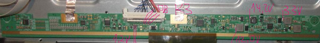

Sony kdl32ex310 после замены панели с LC320EXN на LC320AN10 перевернуто изо
состав:
AZ2 Chassis
Panel: LC320EXN (SD)(A3)
T-CON: LC320EXN 6870C-0370A; TL2345ML, TPS65170, TPS65194, MAXIM9668E, 404RP
LED driver (backlight): 6917L-0072A
PWM LED driver: BD9262EFV
Power Supply (PSU): APS-307 (CH) 1-884-864-11
MainBoard: SOLED_32_MT66_EU_IP_MB 48.72V06.011 - S0103-1
IC MainBoard: MT5135AE, PS331A1, STA3698W3, D9329
Тuner: SUT-RE205TN
Control: RM-ED046
__________________________________________________________________________________
Заменил панель Panel: LC320EXN (SD)(A3) на LC320AN10
LVDS совпал без переделок, только переключил с JEIDA на = VESA
изо нормальное, но перевернуто по горизонтали (на 180) вверх ногами.
Подключил еепромку от родной панели сони LC320EXN вместо той что стоит на т-cоn LC320AN10.

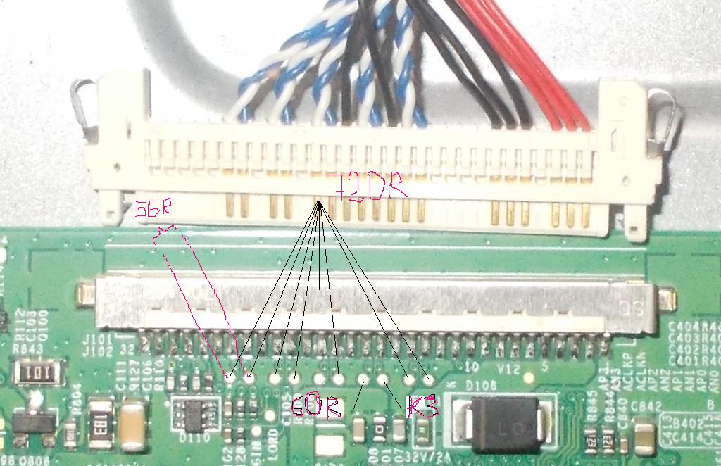

В LC320AN10 т-соn расположен на матрице, точнее его практически - нет. там один кристалл на единственном шлейфе который уходит в матрас, рядом с ним на планке есть dc-dc SM4186 по питанию, немного smd рассыпухи и все.
подавал на 10 пин разьема LVDS на LC320AN10 логический ноль и логическую единицу, матрице все равно...
Этот пин не звониться никаким сопротивлением и не видно вообще что он куда то подключен, может уходит в межслои под разьемом LVDS.
Про него в даташите на матрицу написано - Note (1) No connection: These PINS are used only for the product of SAMSUNG.
(DO NOT CONNECT the input device to these pins.) (в теории может он должен отвечать за переворот изо)
Еще есть на разьеме LC320AN10 пины обозначенные 2 (27,28,29) Note(2) These PINS are used only for I2C communication in flicker tuning process.
(DO NOT CONNECT the input device to these pins in System condition)
В сервис меню тв - нет опции mirror!
Типы матриц которые там прописаны, можно менять и они ничего не дают при смене типа матрицы.
Матрицы обе подключаются к тв снизу, хотя родная матрица LC320EXN стоит в тв с подключением снизу,
хотя на матрице (на алюминиевой рамке) написано "верх" внизу и "низ" сверху,
то есть она с завода стоит вверх ногами и в ней специально поэтому перевернуто изо с завода.
На матрице которую поставил - LC320AN10 никаких пинов отвечающих за переворот не нашел, может кто-то сталкивался с такими матрицами, или знает какие-то опции от сони по перевороту картинки.
