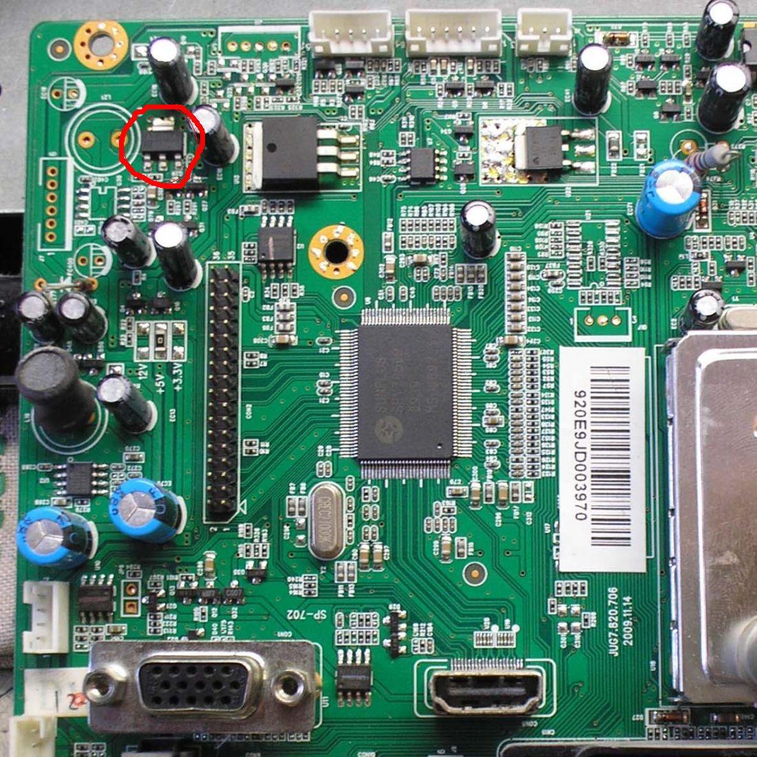

Телик SUPRA
Model: STV-LC2210F
Chassis/Version: JUG7.820.706
Panel: 22 inch
MainBoard: JUG7.820.706 такой же main на supra stv-lc2204f
IC MainBoard: SPV7050P TDA1517P TAF6-C2I21VH TDA 9886TS
Тuner: TAF6-C2I21VH
был скачек напряжения в БП полетели литы и на main лопнул похоже транзистор U15, литы заменяны напряжение в норме а вот опознать что за транзистор или что там было под U15 никак у кого есть схема скиньте ПЛЗ или дайте маркировку фото приложу (из инета для наглядности что стояло и где). по тестору на правую ногу приходит +3,3в середина и левая 0в. телек не включается горит диод готовности. Заранее спасибо.

Сообщение #2 От 19/12/2018 20:56 цитата
Линейный стабилизатор там по идее L1117
по даташиту распиновку посмотри. Вызвони куда выход этого стаба идет.
Может быть adj если третья нога не к земле а к делителю. А может быть фиксированный на 1.2/1.5/1.8/2.5/3.3
да судя по фото это adj

Primary, середина на массу, правая нога на кондер smd на котором +3,3в при подачи питания. левая на резистор smd идет 075 по тестору выдает между средней и левой 071 на плате без питания между средней и правой которая на кодер 297 выдает от того что было ничего не осталось только остатки аккуратно выпаял

Сообщение #4 От 19/12/2018 23:32 цитата
Все транзисторы на плате обозначены буквой Q, а микросхемы - U. Значит микросхема, но не L1117, так как у нее 1 пин идет на корпус или делитель, а здесь
Seymour1979 писал:
Вероятнее всего линейный стабилизатор у которого 1 - выход, 2 - GND, 3 - вход. И по выходу где-то есть КЗ.

Дак в итоге что это ? схему добавил 1 нога на резисторы 2 на массу с корпусом объеденены на плате на 3ю +3,3 приходит, самой детали лет звоню по плате. стабилитрон 1117 1,8в или adj

1117-ADJ
Seymour1979
Сообщения: 12
Сообщение #8 От 20/12/2018 00:20 цитата
а аналоги AMS1117-ADJ. LM1117MPX-ADJ/NOPB

попробовал подцепить l1117l на 3,3 который был у меня, инверторы засвистели в такт мигания диода красный-зеленый потом зеленым загорелся но экран не засветился завтра пойду куплю 1117adj
Seymour1979
Сообщения: 12
Сообщение #11 От 20/12/2018 15:00 цитата
Продолжаем ковыырять 1117adj поставлен тел сразу включается диод горит зеленым экран несветится изображения нет на пульт не реагирует, main странно жужжит.

я вообще не ковырял выпаял остатки и новый поставил 1 нога 0,94 2я 0,94 вход 3,3, чего колупать если не знал что там изначально стояло если стабилик вышибло то за ним могло дальше что потянуть. резисторы целые они по идеи за подстройку выхода отвечают.

Seymour1979, а где твои 1.2в 1.5в ? Вход 3.3в вых должен быть 1.2 или 1.8. Где они?
Seymour1979
Сообщения: 12
Сообщение #15 От 20/12/2018 16:07 цитата
REKKA, вот и в том то вопрос я думал 1117adj и само с резиками выстроит а , нет. хотя по плате то adj и надо
ДОБАВЛЕНО 20/12/2018 16:28
вход 3,3 с резисторов 0,24 на выходе скачет от 0,94 при подключении тестора до 1,1 поднимается

Я думаю было так.
Литы не дохнут от скачка. Ну иногда входной в бп только.
Значит пухлые литы - проблема попутная.
Изначальная - скачок.
Проц от скачка приехал
На линейном стабе появилось короткое в нагрузке. Сами они тоже не дохнут. Точнее дохнут но не так. Понижают выходную
Значит стаб отдавал честно свои сколько ему положено и из за короткого в нагрузке грелся. Сгорел на работе от натуги.
Что надо сделать. Надо проверить теперь сопротивление вторичных линий. Все те же 3.3/2.5/1.8/1.2
Выяснить наконец что у тебя должно быть на выходе. Подать туда это с лабараторника(я бы 1.2 подавал просто) и увидеть что проц дико греется.
Убедится что на одной/двух/всех линиях питания проца сопротивление ушло далеко меньше 50-100 ом и заказать проц. Благо он тсоп перепаять его не стоит особого труда.
п.с.
На заметку по поводу установки 3.3 вместо adj - попробуй суп из тарелки поесть не ложкой, а половником. Когда запхаешь в рот половник целиком поймешь что становится с процом при подаче 3.3 в 1.2
ДОБАВЛЕНО 12/20/2018 18:01
И что бы разрешить спор по поводу средней ноги.Нет там земли. Посмотрите на фото средняя нога подтянута к плюсу емкости

Primary, средняя нога на транзик 1am подтянута
ДОБАВЛЕНО 20/12/2018 18:47
под микроскопом уже смотрю там непросто так стабилик накрылся контакты паленые, и сейчас вроде все воссановив он греется сильно, вот и спрашивал схемуэтот пятак загадка хотя там всего то......
