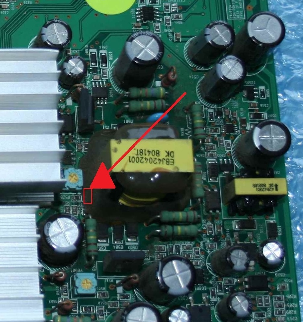

Плазма Samsung PS-42D5S - неравномерная яркость и тусклое изображение.
Матрица - S42SD-YB05
Маин bn94-00682b
Блок питания bn96-01923a
Bn96-01856a
X-main 42'SD S4.0
Y-main 42'SD S4. 0
Проблема была с напряжением Vs, его совсем не было. Я сделал блок питания. Но показывает сейчас вот так. По краям яркость есть, а в к середине все меньше и меньше.
Где копать то, замучался я с ним уже... Сил нет, я сам не спец по плазма.
Напряжения с блока питания все в норме.
Vs 207
Ve 110
Vset 198
Vsc -180
Va 70
D5. 3 5.3
Где копать, подскажите пожалуйста?!

psash7, Регуляторы на Y покрути,- изо меняется или нет?

Сообщение #8 От 16/06/2020 13:43 цитата
litam писал:
Кручу vr5001 (y_rr) изо меняется. На минимум если его выкрутить, то получается само ярко, но все равно не то качество изображения

Сообщение #9 От 16/06/2020 14:35 цитата
Как то так показывает.

Сообщение #10 От 16/06/2020 19:19 цитата
Проблема была в резисторной сборке на 47 ом возле шлейфа на Х

Сообщение #11 От 19/06/2020 16:55 цитата
psash7, правильно сказать , что проблема была в лоджике.
Это у них типовуха.
