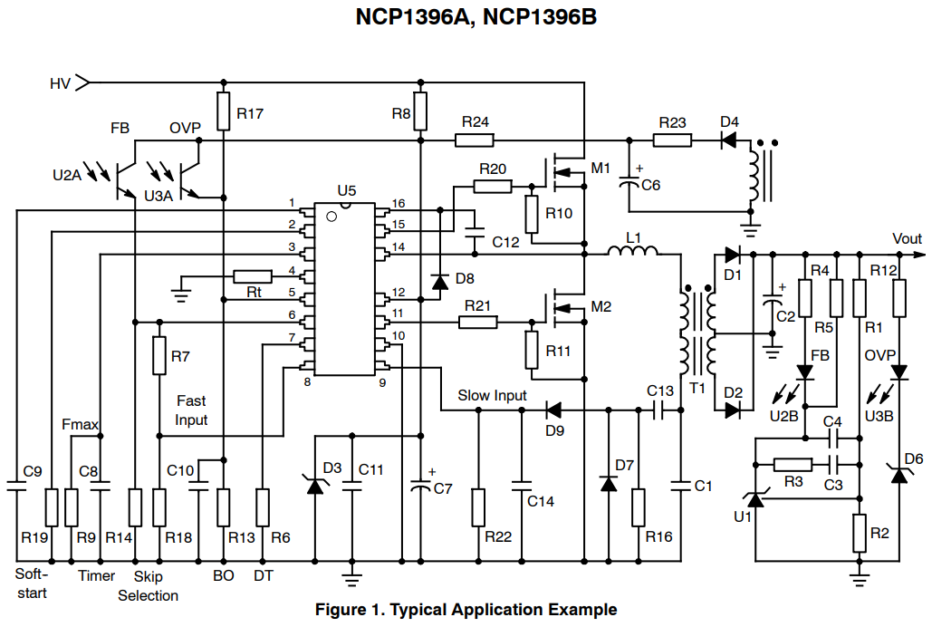

suolvi, Схему на блок питания нашел? если да, прикрепи сюда! как без схемы та работать? методом тыка?
Надо смотреть по какому выходному напряжению формируется обратная связь и от этого "плясать".
В NCP1396 - есть защита по перенапряжению (OVP). Если кондер после диодов "плохой" то защита будет срабатывать..
---> Откуда там плавающее от 300 до 200в?
А ты посмотри внимательней... Это управление верхним ключом. Верхний ключ - плавающий. Его исток то на НУЛЕ то на +HV.
12 нога VCC и от нее через диод заряжается бутстрепный конденсатор для питания затвора верхнего ключа...
То есть вся обвязка верхнего ключа прыгает - то на нуле то на +HV...
По схеме, которую прикрепил:
1. Конденсатор C1 (последовательно с L1, T1, C1) живой?
2. Какое напряжение на конденсаторе C12 (14 и 16 нога микросхемы).
3. Есть возможность посмотреть напряжения на затворах транзисторов относительно их истоков? Они одинаковые по амплитуде? какой коэффициент заполнения? минимальный? максимальный?
  NCP1396.png  98.38 КБ  Скачано: 366 раз(а)

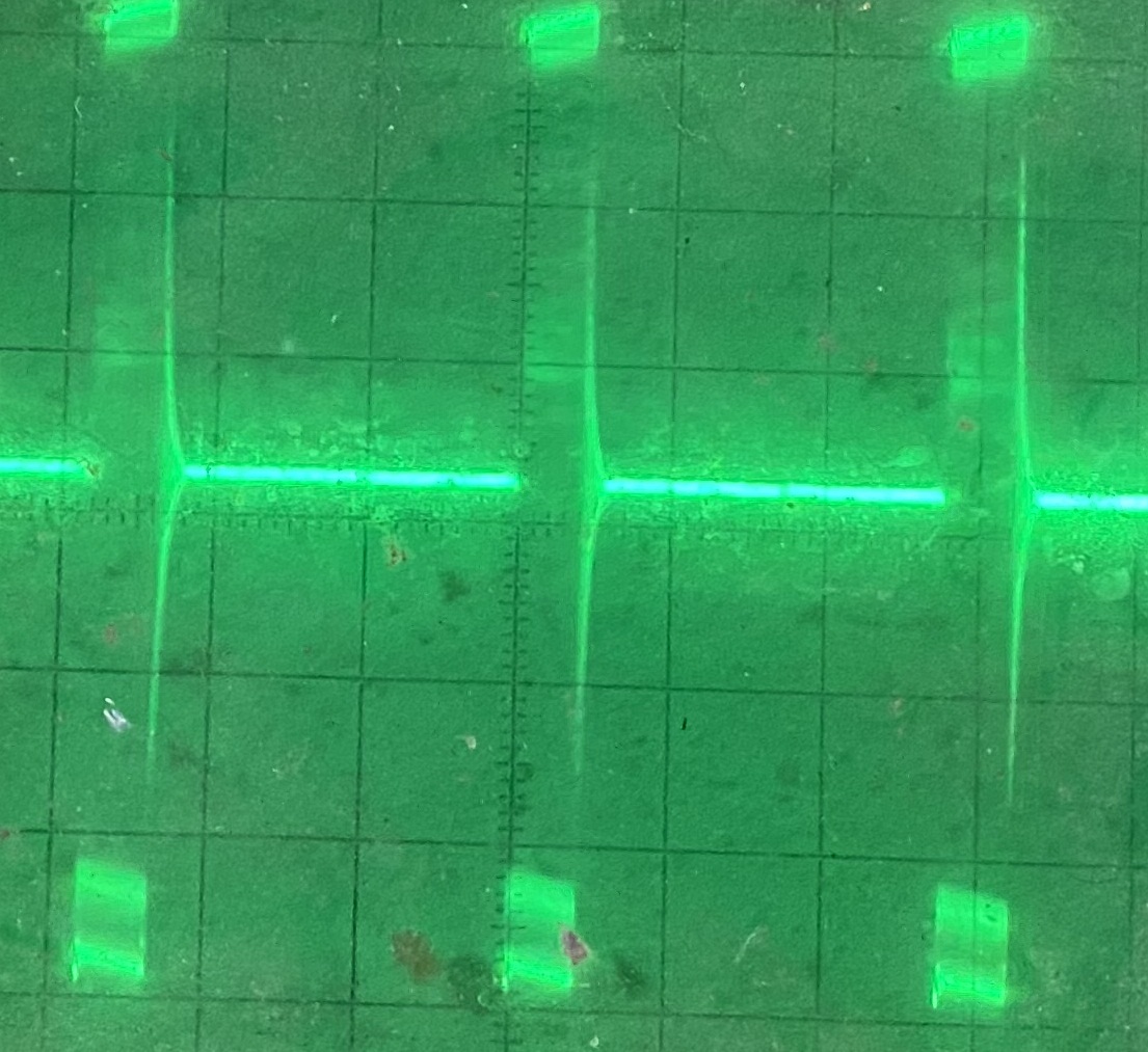

Сообщение #11 от 31/10/2020 18:33 цитата
Конденсатор менял на 0,022 мкф.На вторичках транса вот такое.

Витькан
Сообщения: 566
Сообщение #12 от 31/10/2020 18:39 цитата
suolvi писал:
По осциллограмме не понятно...
Идет пачка импульсов? (прямоугольник положительные и отрицательные)? а затем длительная пауза?
У тебя не понятно какая цена клетки... по времени...
Если так, что "источник" честно отрабатывает несколько периодов, а затем уходи в защиту...
На выходе с диодами все в порядке? по +24 и +16В.
suolvi
Сообщения: 172
Сообщение #13 от 31/10/2020 19:30 цитата
5мкс,10в
Витькан
Сообщения: 566
Сообщение #14 от 31/10/2020 19:58 цитата
suolvi писал:
5мкс,10в
Это ты раздвинул пачку импульсов на вторичной обмотке?
Ну вроде все норм! Прямоугольники двухполярные и есть небольшое мертвое время...
Вообще теперь нужно искать причины ухода в защиту...
1. Электролиты C201, C251, C252, C253 менял? Если они расшатанные, то на них может быть "перенапряжение" и по сигналу ОС - ШИМ будет уходить в защиту. Поэтому посмотри какая форма напряжения на выходе линий +24В и +16В.
2. Цепи формирования обратной связи проверял? TL431, C257, R255, C258, R256, R257, C258.
3. Обрати внимание на 8 ногу микросхемы (FF) и цепи вблизи... (Fast shut-down pin. Upon release, a clean startup sequence occurs. Can be used for skip cycle purposes.) Быстрое отключение.
4. Обрати внимание на 9 ногу микросхемы (SF) и цепи вблизи... (Slow Fault. When asserted, the timer starts to countdown and shuts down the controller at the end of its time duration.). Медленное отключение.
Вообщем, походу, у тебя срабатывает либо ошибка FF, либо ошибка SF.
Ошибка SF также связана с напряжением питания VCC. Посмотри как ведет себя VCC в процессе работы. Не пропадает ли оно...
Посмотри сигналы на SF и FF выводах микросхемы. На какой-то из них напряжение, видимо, будет периодически нарастать и падать...
Могу ошибаться, но возможно защита SF как раз и срабатывает, когда конденсатор C114 - расшатан... Или же когда ток в первичной обмотке превысил "номинальное" значение... Но это только предположение...
