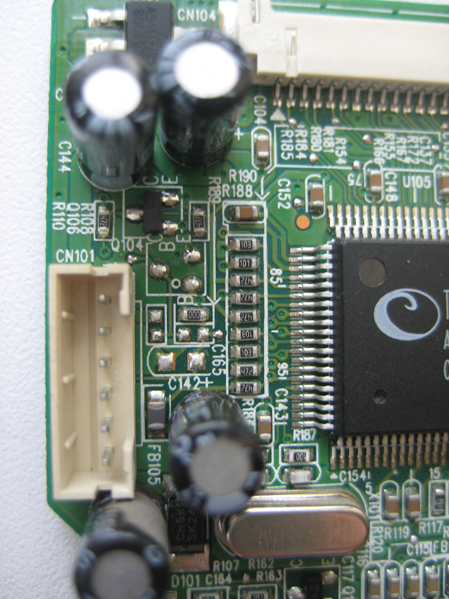

Изначальный дефект был не включался.. Заменил плату питания. Теперь когда включаешь подсветка мерцает. Смотрел похожую тему на МОНИТОРЕ. Поменял что насоветовали: оптопару менял, трансы менял, ключи менял, все электролиты поменял. Хз что делать. Поделитесь умной мыслью улыбка

KRAB, я так понимаю подать 5В на ON/OFF? или на Brightness? В принципе можно и ШИМку поменять
ДОБАВЛЕНО 21/08/2009 16:10
Заменил ЩИМ на рабочую. Вообще подсветки нет недовольство, огорчение

KRAB, инвентор построен на OZ9910GN. Которая ставил - точно рабочая. С рабочего аппарата снимал (он уже не рабочий улыбка ) А вот что то заблокировало... Только не понятно как простая замена ШИМ повлекло за собой блокировку оной
ДОБАВЛЕНО 21/08/2009 17:29
Короче так. При выключенном мониторе при подаче 5В на ON/OFF подсветка загорается и горит стабильно. Если включить монитор, то подсветка начинает мерцать. Видимо все дело в матери.

KRAB, на самом деле в защиту не ушло. Не контакт появился на матери. Пропаял, подсветка появилась. Конечно слышал про разброс параметров. Про ремонт инверторов читал. Измерения не записал. 5В есть, питание инвертора 14В.
- ой ли ... Не просто паять нужно ... Ты просто сымитировал комманду с "майна", а вот почему она "скакала" - причин масса. Ты их все проверил, или пока только ПАЯТЬ умеем? улыбка
Стабильность питания + пульсации
Работу резета
Порты проца ...
Dark Angel
Сообщения: 1673
Сообщение #13 от 21/08/2009 22:38 цитата
KRAB, не было контакта потому что сам случайно оторвал. Остальное посмотрю в понедельник. Спасибо за дельные советы, хоть и в грубой форме
