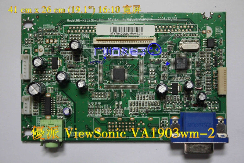

ViewSonic VA1903wb, состав:
Панель: M190MWW1
MB: R2523B-DTD1 REV 1.4
RTD2525L
RTD2120L
БП+инвертор: PI-SB03 REV D
ШИМ: sg5841
Ключ: K2645
PWM: BIT3713
AOD606
Глючит процессор 2120. Монитор включается, работает, через пол минуты перестает реагировать на нажатие кнопок управления, но изображение транслирует. Если отключить его от сети светодиод на панели управления продолжает светиться до тех пор, пока не выдернуть кабель VGA. Кто нибудь сталкивался с подобным?

Почему Вы думаете что глючит именно 2102? Клавиатурой вообще то рулит MTV512 и RT2525. Как их питания поживают? Пожалуйста величины в вольтах и уровень пульсаций в милливольтах.

В интерфейсном кабеле по проводу, подключенному к 9 контакту разъёма VGA, с видеокарты подаётся напряжение для EEPROM и процессора монитора, обесточте комп и светодиод монитора перестанет гореть.

CombatUA, Ревизия платы точно 1.4? Вроде на ней всегда MTV512 стояла.
ДОБАВЛЕНО 18/11/2013 16:30
Что происходит на ножке RST?

Питание на RTD2102 мерили прямо на микросхеме или на стабилизаторах? Посмотрите на питание на выводах самой 2102.

CombatUA
Сообщения: 51
Сообщение #9 От 18/11/2013 17:15 цитата
напряжение мерял на стабилизаторах. плата такая

В таком случае и RTD2525 на ней нет)))
Если RTD2525 то должен MTV стоять. Давайте всетаки точно ревизию платы и перечень микросхем!
а лучше вообще фото вашей майны.

Да что Вы такое говорите?!!! Я точно дал ревизию и перечень микросхем. На моей RTD2525. На плате, под RTD2523 есть место для RTD2525.
ДОБАВЛЕНО 18/11/2013 21:01
Вот фото платы

Жаль но не в одном сервис мануале от VS Я не нашел данной платы с озвученным вами процессором RTD2102L
Ищите datasheet на эту микросхему и проверяйте питания прямо на выводах и состояние ножки ресета, ну стабильность работы тактирующего генератора посмотрите.
Если RTD2102L Является полным аналогом той же MTV512 или RTD2120L То вывод 41 - питание, вывод 4 - Reset/
последите за этими выводами

MTV512 и RTD2120L внешне и по расположению выводов идентичны. Насчет внутренней структуры не знаю. На этих платах стоят как MTV512 так и RTD2120L. Иногда на составе платы пишут, к примеру, RTD2525L, MTV512/RTD2120, что означает что может стоять либо та, либо эта микросхема. Питание проверил: питание от VGA, +3.3, все доходит до 2120. С ресетом тоже все в порядке. Склоняюсь к мысли, что что-то не так с прошивкой. буду пробовать шить 2120. Прийму ко вниманию любой совет.

CombatUA, Поправьте в первом сообщении марку процессора, на правильную. Второй момент для начала попробуйте заменить U4 X24C16 проблема может оказаться в ней.

Уже перепрошил 2120. Монитор заработал нормально. Думаю, что 24C16 шить бесполезно, так как там храняться пользовательские настройки. Если выключить монитор, нажать кнопку ОК и затем Power, устройство обнуляет пользовательские настройки на заводские.

Там не только пользовательские данные но и какая то служебная инфа хранится, встречался раз, когда ПЗУ читались с ошибками и мон зависал наглухо, и шить не помогало.
