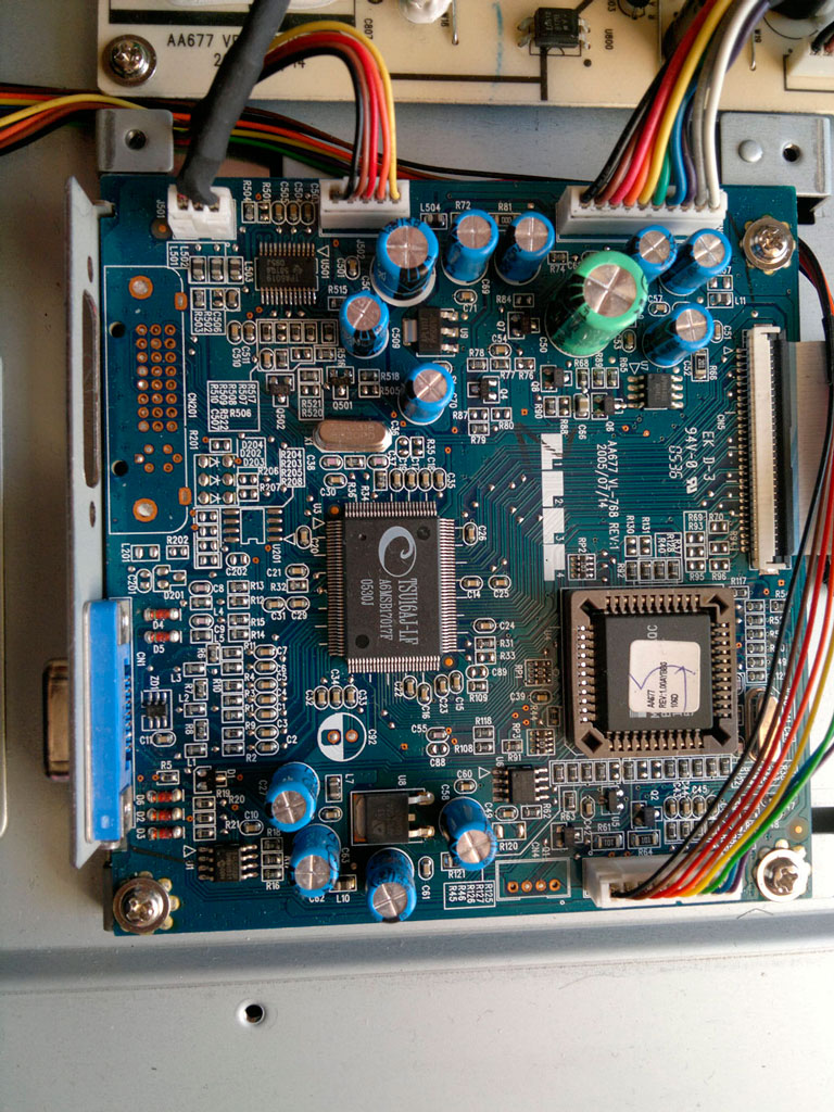

Принесли монитор, при включении в сеть загорается надпись "Acer" и изображение соответственно пропадает и гаснет светодиод на кнопки включения. После проверки дежурное питание +5 В есть. OZ964 в защиту не уходит. После вы пайки резистора R76 по схеме, монитор включился загорелась надпись "Acer", после чего экран становится белым и стоит в таком состоянии, после повторного включения в сеть картина повторяется ( это с отпаянным резистором). Может прошивка слетела? Стоят две 24С02 микросхемы, и нигде не могу найти прошивку на этот монитор.

ppbinag писал:
- и слава Богу ... она тут не поможет дауномастеру улыбка
