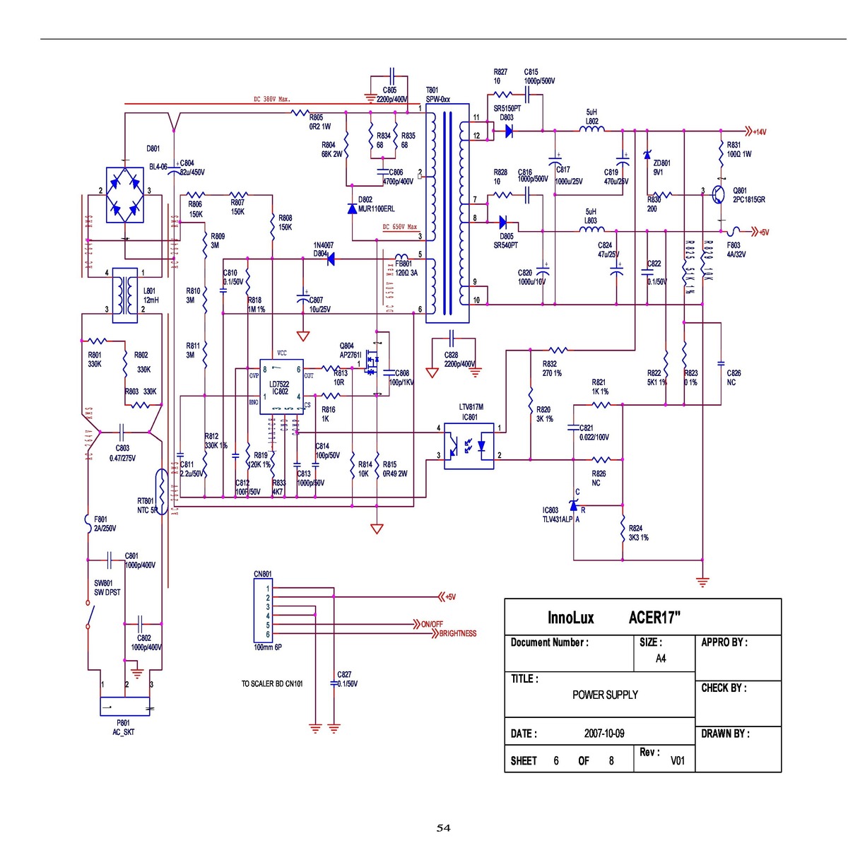

плата ilpi-076
rev:a
2008.3.12
шим ld7522ps, полевик 2761i
При включении напряжение питания ламп с бп скачет от11в до 20в. питание платы скалера от 3 до 5.1в. при этом светодиод мигает желтым примерно минуту. Далее монитор включается и работает. Напруги становятся 15.3в и 5.1в. Если выключить и сразу включить то включается штатно. если подождать 5 минут то опять мигает желтым минуту.Если подключить лампу 12в 5вт на питание ламп то включается сразу и всегда. Если отключить шлейф матрицы то тоже включается подсветка сразу и всегда. Пробовал запитать от компьютерного бп 12в и 5в то включается сразу и всегда. Такое впечатление, что не работает стабилизация в бп. Пробовал подкинуть другую tl431 и оптопару не помогло. Стабилитрон на 9.1в проверял (жалко заменить нечем). На текущий момент заменены уже все электролиты на плате.Даже матрицу с лампами подменял но увы.

Ажорес,
Да ну?

Сообщение #4 От 20/03/2021 00:02 цитата
Он просто не заметил нужный, слишком мелкий.

Ажорес
Сообщения: 5
Сообщение #6 От 22/03/2021 08:57 цитата
И где же он?
Если не секрет.

iv-9
Сообщения: 6389
iv-9
Сообщение #8 От 22/03/2021 12:41 цитата
Укажи (обведи, подчеркни) на своей картинке конденсаторы, которые заменены.
