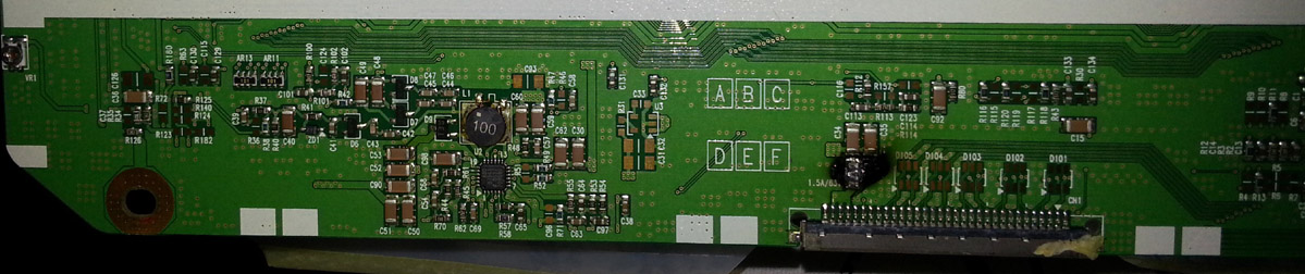

принесли щас бухи моник свой Sony SDM-HS95 c неисправностью "Пошел белый дым"
разобрал, матрица lm190e03-tlb1 на плате матрицы выгорел элемент, судя по обозначениям, предохранитель, хотя может быть и конденсатор
Подскажите плз что это
ну и если не сложно, пните в какую сторону копать

CCND, Прямо на плате написано что это - предохранитель на 1.5A. Необходимо проверить подключённую к нему цепь (это - питание матрицы) на отсутствие короткого замыкания на "землю".

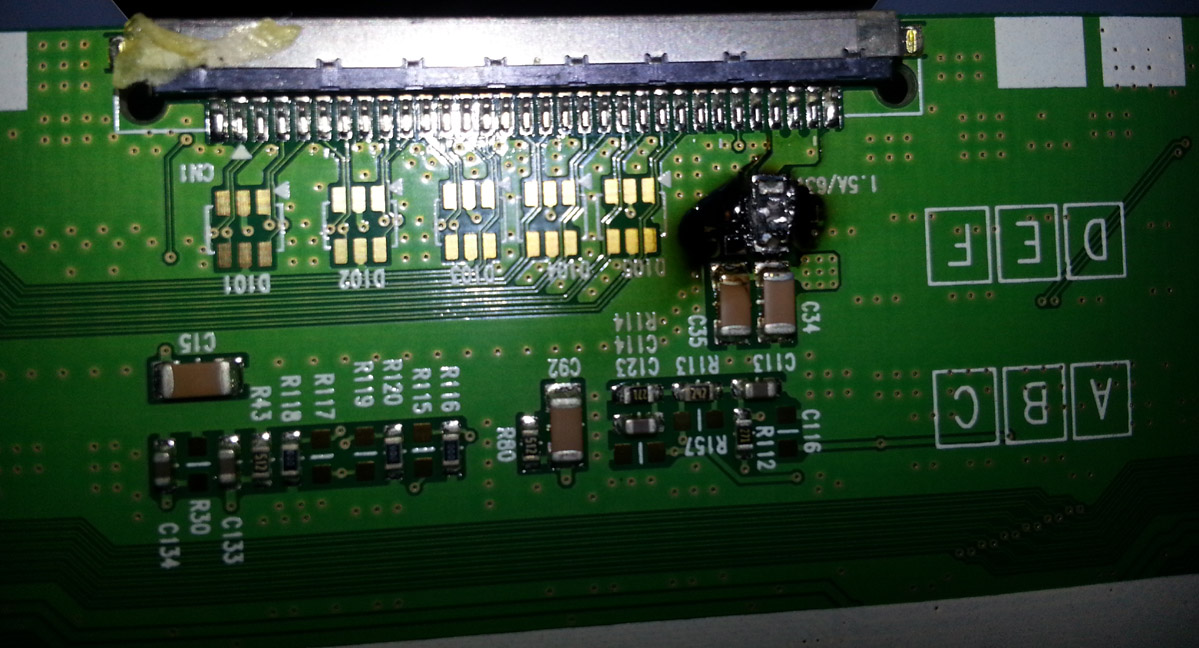

Конечно предохранитель. Прежде чем впаивать новый, надо поискать возможную причину случившегося. Возможно пробой керамического конденсатора, два из них С34, С35 попали на фото, неисправность преобразователя напряжения..

КЗ на землю нету(сопротивление около 18кОм), конденсаторы тоже не пробиты, дальше по схеме идет катушка L1 на ней 0,3 ома (это нормально?)
после нее D9 c маркировкой T3(транзистор или диод?) звонится в одну сторону, потом 3 керамических кондера С53 С52 С90, которые стоят параллельно и вот один из них(возможно и все, щас выпаяю проверю) пробит. Если у кого есть схема на данный девайс, подскажите емкость керамики, что туда ставить?
ДОБАВЛЕНО 27/02/2013 18:13
выпаял, КЗ на С53
если верить мультиметру то остальные 2 по 11,53мкф это 10 мкф?

Пробитый керамический конденсатор - "классика жанра". Обычно ставят что-то вроде 10uF 50V. Если их там несколько в параллель - один пробитый можно просто выпаять.

Спасибо, вопрос решился выпаиванием пробитого кондера. Спасибо всем откликнувшимся. Тему можно закрывать
