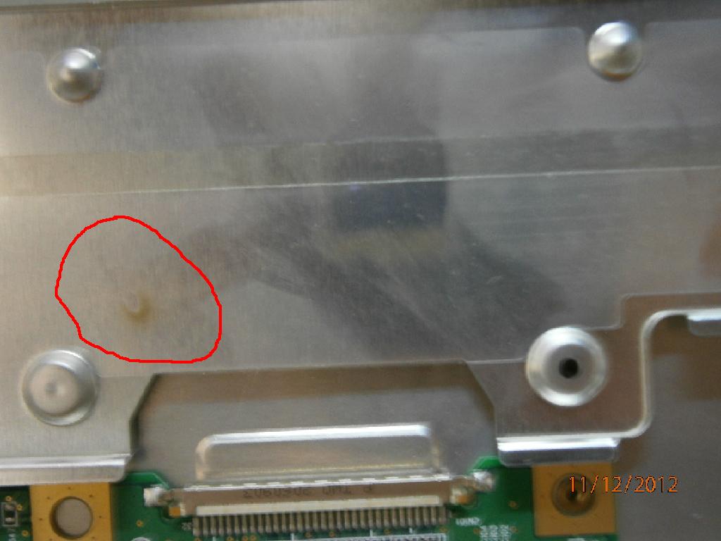

Доброго времени суток, уважаемые форумчане. Опыта у меня не много, поэтому прошу помощи у гуру, попал ко мне в ремонт данный экземпляр с такой проблемой: не включается. Нагуглил, что в этих моделях беда с кнопками, кнопки промыл, моник стал включаться и сразу уходить в защиту через 1-2 сек.
Откинул шлейф от платы матрицы, лампы загораются и горят около 12 сек и выключаются, подключаю сетевое питание через лампу 220В 60Вт, она горит в пол накала. Вот тут я и не понял в какую сторону копать, может кто-нибудь подскажет в какую сторону дальше двигаться? Как я думаю беда именно в плате матрицы MT170EN01 C5-0. На металической крышке, закрывающей плату матрицы, подгоревшее место напротив стабилизатора U102- CE33P (фото крышки и элемента приложены). Я получил на нём такие замеры: на входе 4,9В, на выходе 3,27В , на контрольной точке VCC- 3,27В.

Bahmut, C учётом возраста "пациента" и любви Innolux к некачественным электролитам, для начала поменяйте электролиты во вторичных выпрямителях. Даже не "беременный" электролит с ESR около ома - уже не конденсатор.
Если есть желание, можете нагрузить БП по 5V на ампера на полтора и убедиться что под этой нагрузкой питание не "проседает".

Заменил на новые: С501, С808, С810, С812, С814, С819. Никаких изменений((

Bahmut, вполне вероятно он греется из-за нестабильной напруги... проверяйте качество питания осцилом.

U102 CE33P это понижающий стабилизатор на 3,3В типа SS6735G.

Надо проверить остальные напряжения матрицы.

Ребята, всем откликнувшимся спасибо за помощь. Просьба модератору удалить тему. Т.к. проблема была типовая - залипшие кнопки.
