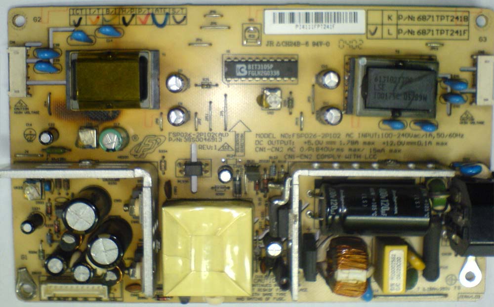

Принесли на ремонт монитор без корпуса педположительно LG L1715 у которого отключалась подсветка через 1 сек. на плате инвертора прогорели резисторы от высоковольтного трансф-ра до массы. В сервис мануалах не нашел схемы на power board. Подскажите номиналы резисторов .
Модель платы: FSP026-2PI02
ШИМ : BIT3105P
Ключи: AO4600
прогорели R1, R2, R3

Vitaliy777, фото платы крупным планом с двух сторон в студию

еще фото

По 10К 3 шт. последовательно . Поз. номера 51,52,53 ?

На LG с такой шимкой только вот эта схема...

Спасибо за ответы.
