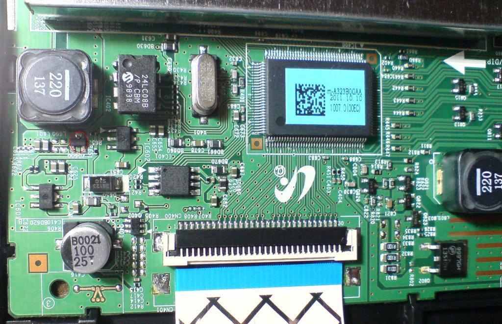

Внутри монитора шасси SA300/SA350 Rev MP1.0
Выделил красным то место, где у меня вместо детальки дырка. Прошу помощь в опознании, либо кусок схемы оттуда, либо целиком схему.

улыбка стабилитрон защитный 5в
http://www.diodes.com/_files/datasheets/ds18001.pdf
