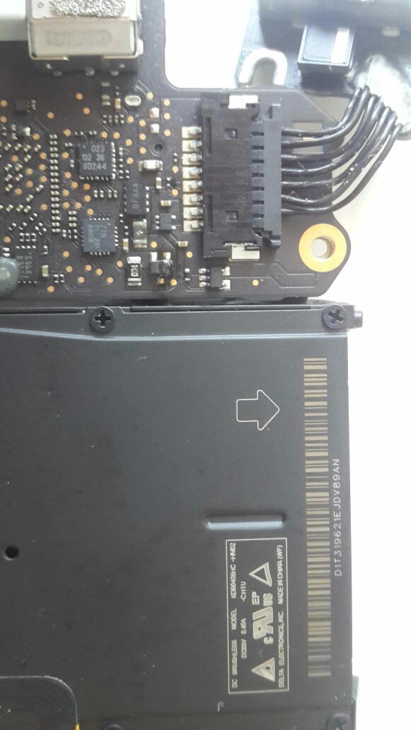

makar.i
Сообщения: 4035
что за зверь , чем заменить |
Сообщения: 15978
Это на контроллер заряда смахивает.
Я ставил TC4056 с обвязкой из её даташита(просто эти есть в местном магазине и не надо месяц ждать из китайчатины)а так много чего можно туда поставить |
makar.i
Сообщения: 4035
n max, дык он же в корпусе sop8 |
Сообщения: 15978
Ну так я ж писал что переставлял вместе с обвязкой.
Что хоть с самим изделием-планшетом |
makar.i
Сообщения: 4035
20 pin чип

не заряжаеться . аккум снимишь зарядишь , поставишь работает |
Сообщения: 15978
Пока нашёл в таком корпусе с аналогичным функционалом это FAN5400,1,2,3,4,5 и BQ24147
Тут проще отдельно схему заряда залепить чем сексом заниматься.
Напишите какой проц в этом девайсе--мож схему найдём |

n max, ага это FAN5400 на вскидку контакты a1 a2 вход питалова , щас дальще прощупаю
ДОБАВЛЕНО 08/03/2018 18:32
n max, слух, я хз какой из них проц, снял средний крышка под ним intel PMB9102
ДОБАВЛЕНО 08/03/2018 18:37
fan5405 SMD |

n max, лан спасибо за помощь закажу у китаез fan 5405 (нашел 2 шт за 100) приедут попробую закатать посмотрим |
makar.i
Сообщения: 4035
пришел мне fan5405 кодовое обозн AQBJ , нифига он не встал аналогом моему A9AC. |
Сообщения: 15978
Не встал по каким критериям |
makar.i
Сообщения: 4035
нет зарядки .
ДОБАВЛЕНО 15/04/2018 23:24
пришли 10 шт. две микры закатал ( вторую вкатал думая что первую не доварил .) один фиг не заряжает
ДОБАВЛЕНО 15/04/2018 23:34
у меня со старой микрой нога E2 вместе с D1/D2/D3 сидит на GND/ а в этой по даташиту нет |

[url]https://www.mobile-files.com/forum/showthread.php?354641-4good-t700i-не-заряжается[/url]
Тут похожую проблему описали и вроди марку микросхемы нашли [/url] |
makar.i
Сообщения: 4035
n max, да видел я . Только подтвержденя что оно работает нет. Я тоже мог написать , что все ок. И пусть след . иб..ся как хотят , ставя и проверяя))) |
Сообщения: 15978
Взять даташит на описанную там микру и примерить+в даташите маркинг коды бывает описывают и можно примерить к тому что у вас стояло |
