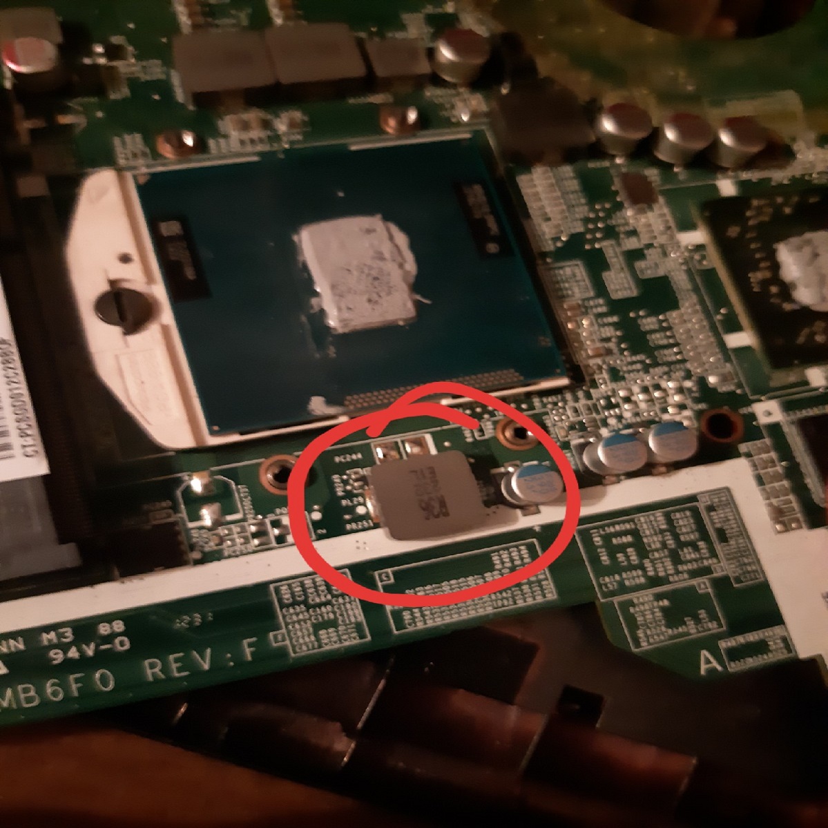

alexsey_84
Сообщения: 1572
onetown, если снять проц и звякнуть дроссель видеоядра , всё на нём нормально ? Если да ,то нужно Хаб заменить как советует n_max)) |

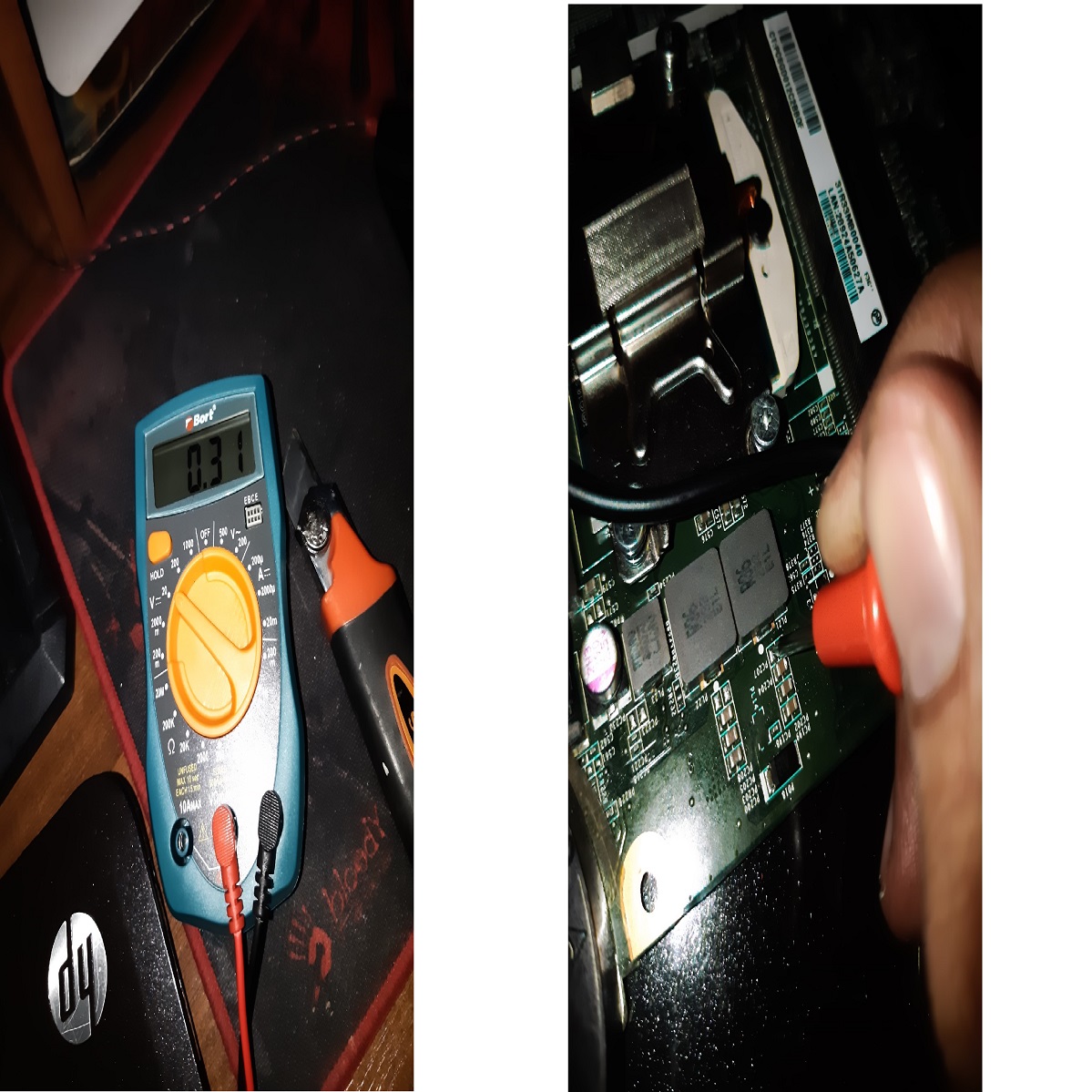

onetown
alexsey_84 писал: | onetown, если снять проц и звякнуть дроссель видеоядра , всё на нём нормально ? Если да ,то нужно Хаб заменить как советует n_max)) |
Дроссель в порядке, сопротивление с выхода дросселя на корпус = 63,3 Ом. Не мало? |
alexsey_84
Сообщения: 1572
onetown писал: | alexsey_84 писал: | onetown, если снять проц и звякнуть дроссель видеоядра , всё на нём нормально ? Если да ,то нужно Хаб заменить как советует n_max)) |
ДОБАВЛЕНО 27/05/2019 16:23
onetown, без проца ? |
