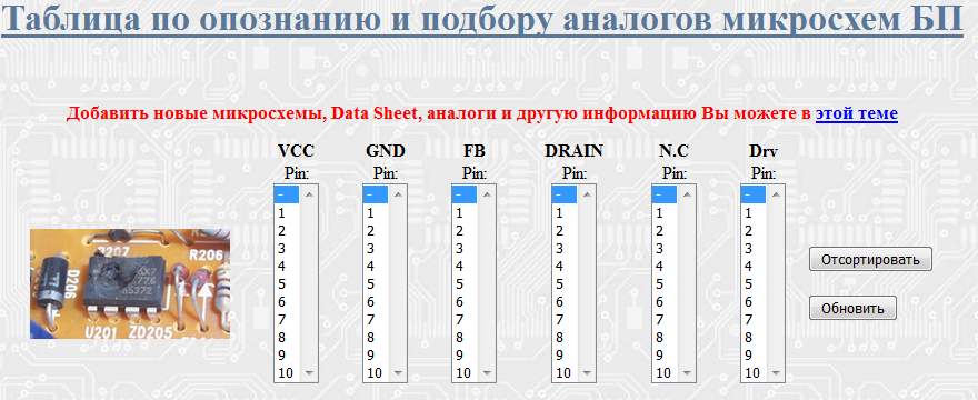

Сообщение #2 от 16/06/2020 17:01 цитата
radiotc, смотри, это на remont-aud.net
  2016-11-10_134428.png  138.29 КБ  Скачано: 131 раз(а)
radiotc
Сообщения: 6
radiotc
Сообщение #3 от 16/06/2020 17:58 цитата
Ok. Спасибо.
