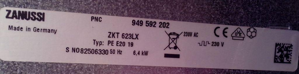

Варочная поверхность zanussi zkt 623LX.Код 949 592 202.Плата управления 94v0 0408 N1.Родной инструкции нет.Скачал инструкцию на эту модель(та и на другие то же),но она не совпадает по кнопкам.В заводской инструкции эта модель имеет 8 кнопок,в моей 7.Не получается полностью отключить защиту от детей.Временно отключаю нажатием двух нижних кнопок +,но при следующем включении опять защита(L на всех индикаторах).http://www.zanussi.ru/Support/Manuals/?product=949+592+180 здесь на мой код инструкцию не выдает.Читал что были случаи не совпадения инструкции с комбинацией разблокирования.Подскажите кто сталкивался.

вот все что есть:
  IMG_201новый.jpg  38.34 КБ  Скачано: 375 раз(а)
