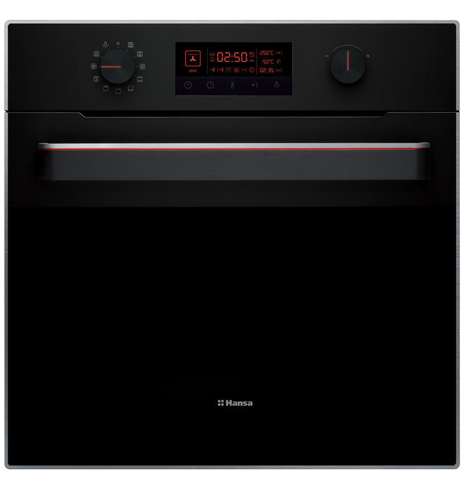

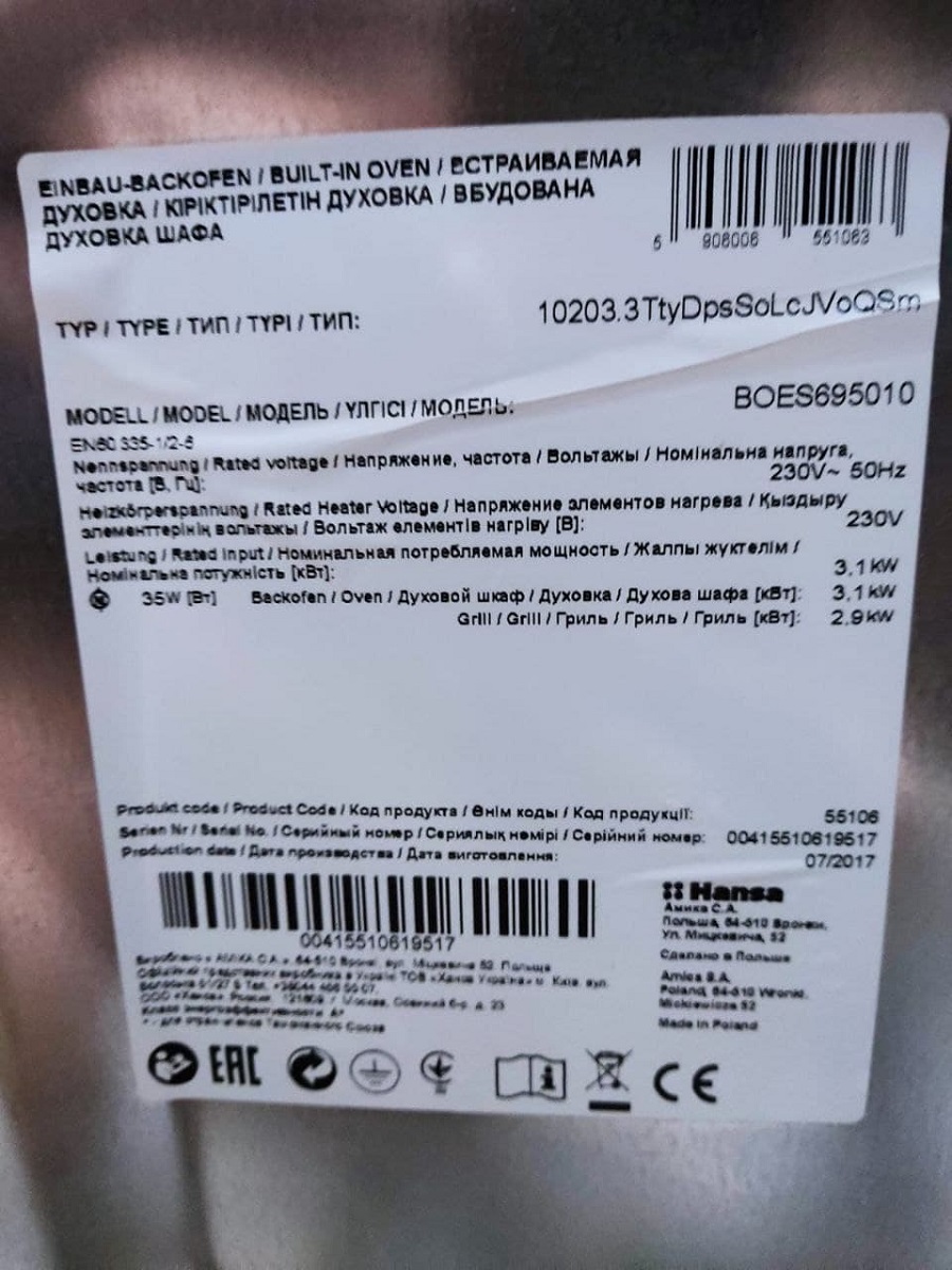

Ищю человека авторизированого в Hansa,нужен сервис мануал на духовой шкаф boes 695010,а именно выход из демо режима,гугл результатов не дал.Можно писать в лс

klim1111 писал:
через кнопку быстры нагрев, у меня нет такой
Четвертая кнопка "стрелка влево" - быстрый нагрев.
http://data.amica.com.pl/files/pubs/instrukcje/geo/IO-CBI-0011.pdf
ДОБАВЛЕНО 15/12/2021 10:29
Можно попробовать так:
в выключенном состоянии нажать эту кнопку и повернуть регулятор в сторону "-". Возможно, нужно будет крунуть 2 раза подряд, держа кнопку.
ДОБАВЛЕНО 15/12/2021 10:33
Или как вариант: в выключенном состоянии нажать и держать эту (может и другую) не менее 10 секунд.
klim1111
Сообщения: 140
Сообщение #9 От 15/12/2021 20:04 цитата
Valeriynew писал:
klim1111 писал:
ваш способ подошёл, духарь заработал, спасибо.
