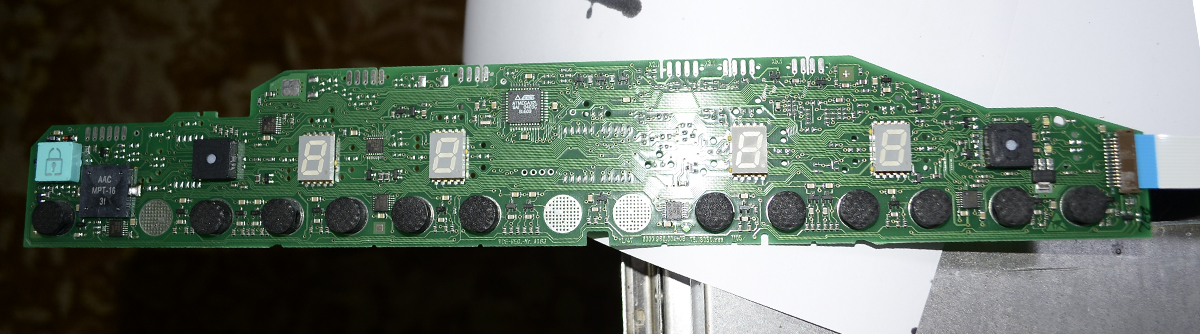

Духовой шкаф Electrolux EOB33100X PNC 944 182 784 02
Собственно имею в ремонте два таких таймера, в одном выбит стабилитрон параллельный реле, и вся цепочка и порт PICa по включению реле обдува (охлаждения).
А второй, работает, но при работе, периодически "трещит" этим реле (включения обдува)
Конденсаторы ВСЕ проверены, питания на вскидку есть, и стабильные. Сеть тоже без "просадок". После выходных буду "пытать" и разбираться более обстоятельно, - на столе.
Собственно вопросы;
- Читается ли PIC, не закрыт ли? (для замены на новый)
- Помогите опознать элемент W21, мож плохо искал даташит, но так и не вкурил что за "оно". (С другим элементом, 6С1 все понятно)
- Ну и собственно, прошу схему коммутаций духовки, что бы полноценно запустить таймеры на столе, так сказать для "допроса с пристрастием". Здесь был Я !
PS Похоже что реле вкл. вентилятора обдува, - это "больная тема" этих таймеров?
Может есть какие тонкости в этом случАе? хммм...
Буду признателен за любой опыт. Мир, Дружба, Жвачка

Михалыч, ну ты даешь, этож транзюки , выше такой же посмотри, с проца идет, а схему вряд ли найдешь, да и что искать у тебя их два, посмотри куда и чего, релюха трещит, возможно стаб питания, управления ею, какой ключ ей руководит, глянь осликом, если питания в норме, транзюк дребезжит на базе, подкинь емкость, убери матрас, но вряд ли , смотри емкость на фильтре

paronnikov1, Спасибо за участие, но ты наверно не очень представляешь схему управления реле этого таймера.
Нагрузкой б.п. включены два шести-вольтовых реле, - включены последовательно, параллельно каждому реле, стоят защитные стабилитроны на 7,5 v. И реле не включается колючем, а шунтируются.
Не подскажешь конкретнее, - КАКИЕ?
Дело в том, что мне нужно заменить этот неисправный элемент (W21), - то что он не исправен, я как раз и сравнил с другими. А вот чем заменить (ну или подобрать аналог) - нужно глянуть даташит.
Схему модуля я не ищу, - мне нужна схема коммутаций духовки. Как подключить модуль, это понятно, - интересуют некоторые нюансы схемы самого шкафа. У меня только модули.
И про емкости я ж писал, - ВСЕ ПРОВЕРИЛ!

Александр Михалыч, не оно?

стопыч, Спасибо. Очень похоже (насколько помню по "прозвонке"), завтра в мастерской сравню.
Думал мож кто уже сталкивался с этой праблой, - поделится опытом. Уже сколько справочников по маркировке SMD перерыл, W2 навалом, а вот W21
Вообще, - это вроде как и не особо горит, Обе духовки переведены на "ручное управление", - люди пользуют. улыбка

Промерил, - сумневаюсь однако, - надо экспериментировать. хммм...

Александр Михалыч, один из символов может быть незначащим. В том числе и первый.
http://caxapa.ru/codebook/?search=w21
См. например, последнюю строчку.

Два таймера побелил, - третий, с битым портом PICa, полноценно восстанавливать не стал. Проще говоря - секс с мертвец, как то ни времени ни заинтересованности нет.
Новые такие таймеры, уже не поставляют. А проблему с вентилятором обдува, решил установкой дополнительного термодатчика от другого девайса. (с небольшой доработкой неисправного таймера).
Как то так. улыбка
