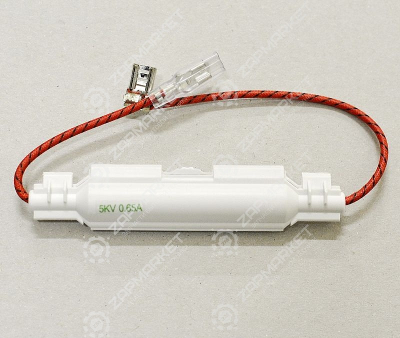

Всем привет!
Микроволновке 1,5 года, гарантия только кончилась.
В момент включения заискрило внутри с характерными хлопочками (как связка мелких петард). Тут же выключили. Немного пошел запах горелого.
При следующем включении ни чего не искрит, шумит как обычно, но не греет.
Вскрыл. Оплавлена оплетка одножильного провода от высоковольтного предохранителя к конденсатору в месте подключения к конденсатору. Но жила целая. Замечу, что отходящий от конденсатора провод тут же упирается в корпус микроволновки и провод идет как бы на излом. Сечение провода жиденькое.
Высоковольтный предохранитель 5кВ650мА сгорел.
Усилил провод, поменял предохранитель. Заработало как и раньше
Стоит ли беспокоиться, проверить еще что-то? Ждать ли очередного сгорания предохранителя/искрения.
Заранее спасибо!

Мне вот какая версия пришла в голову: не качественный тонкий высоковольтный провод в месте излома грелся. В какой то момент оплетка расплавилась и пробило "молнию" на корпус, от того и хлопки, сгорел предохранитель.
Может такое быть?

Ну я не ожидаю ни чего особенного от нее, главное это безопасность, что бы не загорелось ни чего и т.д… Лучше пускай совсем умрет и выкину с чистой совестью. Особенно когда меня не будет рядом.
Нашел картинку своего преда, проводок хиленький хиленький.

V1ad1k, "Нашел картинку своего преда, проводок хиленький хиленький." - а все провода какие?
