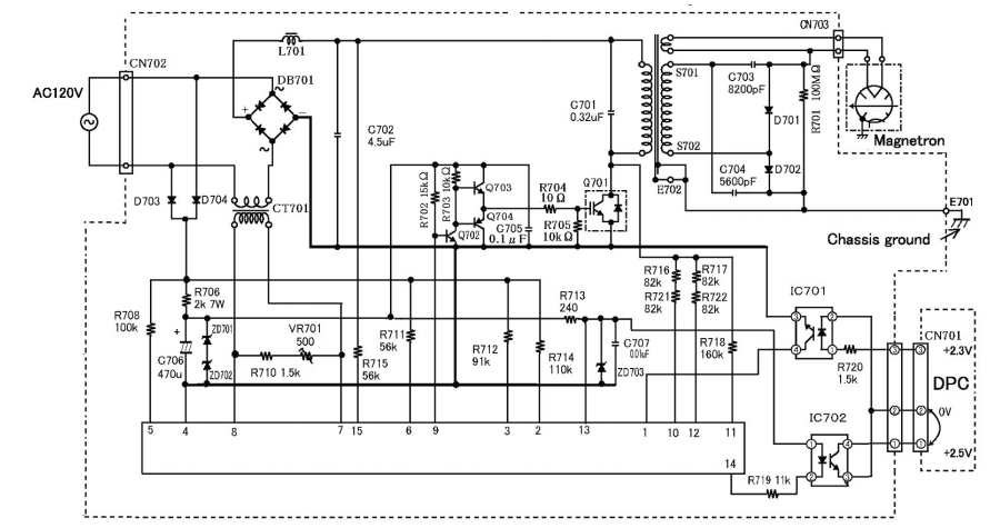

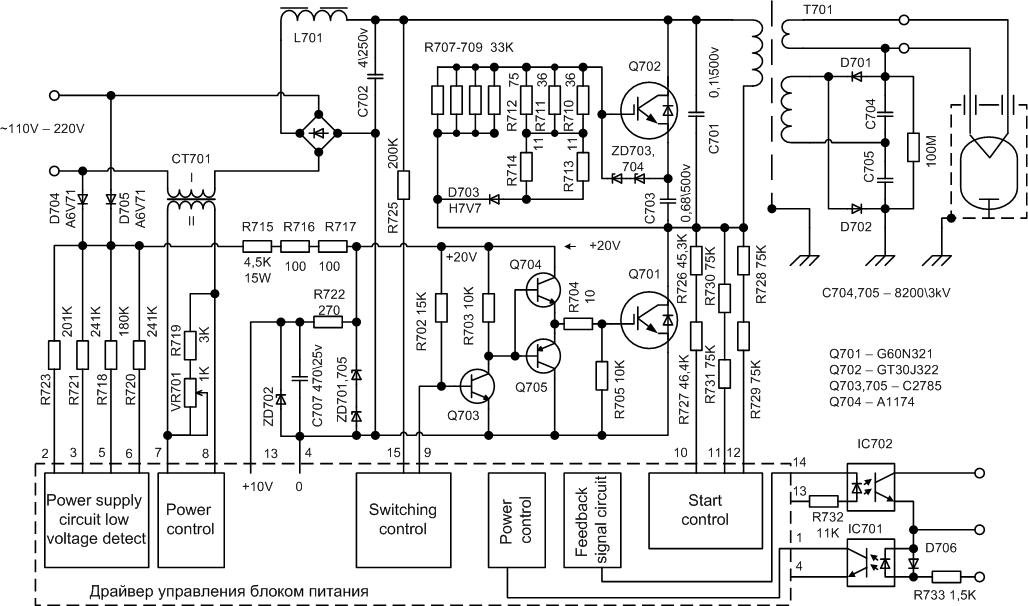

Делюсь небольшим опытом ремонта микроволновки NN-SD366M. Литература:
1. Инструкция по ремонту (service manual);
2. "Все о микроволновке для ламповика. Часть 1"
Алгоритм запуска инвертора такой:
1. Блок управления (БУ) выдаёт управляющий сигнал ("меандр", скважность определяется выбранным значение мощности) через оптрон IC701 на драйвер инвертора;
2. Драйвер включает инвертор в работу - формируются напряжения: накала и анодное. Если попыток запуска нет (нет напряжения на инверторе или он существенно повреждён) - через 3 сек БУ выключает печь;
3. Если ток накала длительно больше, чем в два раза номинального в 10А - драйвер выключает инвертор. Делается четыре попытки такого запуска, это занимает примерно 10 секунд. Если отключить анодное напряжение от магнетрона, то ток потребления печи по 220В составляет около 1А (т.е. только при работающем накале);
4. Как только драйвер считает, что инвертор работает нормально - выдаётся через второй оптрон IC702 сигнал обратной связи. Если сигнала нет - блок управления прекращает работу через 23 секунды.
5. При нормальной работе ток потребления по сети 220В составляет около 5А.
Для желающих - схема инвертора:
  1236083609_image007.jpg  131.45 КБ  Скачано: 12868 раз(а)
Сообщения: 35908

Замечу, что
1. Номиналы некоторых деталей (например, R704) и позиционные обозначения в моём экземпляре отличались от приведённой схемы;
2. При монтаже китайские товарищи затягивали пластиковые стяжки от души. Один из проводов был готов обломаться;
3. Новый магнетрон в холодном (работы менее 1 мин) состоянии потреблял по цепи накала 20А при напряжении 1.6В, что существенно отличается от "обычного" магнетрона. Видимо, с этим связаны некоторые неудачи заставить работать в инверторной печи "обычный" магнетрон - драйвер отключает схему как при превышении потребляемого тока, так и при недостатке его;
4. На моей печи были перепутаны местами провода от инвертора к накалу магнетрона;
5. При ремонте проработавшего более года инвертора я бы обратил в первую очередь внимание на цепь питания драйвера: стабилитроны и конденсатор C707.
Ещё для полной ясности - схема электрических соединений из service manual'а:

Kinonik, не надо умничать, есть только одна схема инвертора, второй нету. Схемы действительно похожие.
И имея только схему в верху и в голове НЕ ОПИЛКИ, можно легко чинить твои инвертора.
Тем более, что 80 процентов ремонтов заключается в замене пары IGBT - транзисторов (+ иногда диодного моста)
и (или) резистора R4 (R704) на 20 Ом.

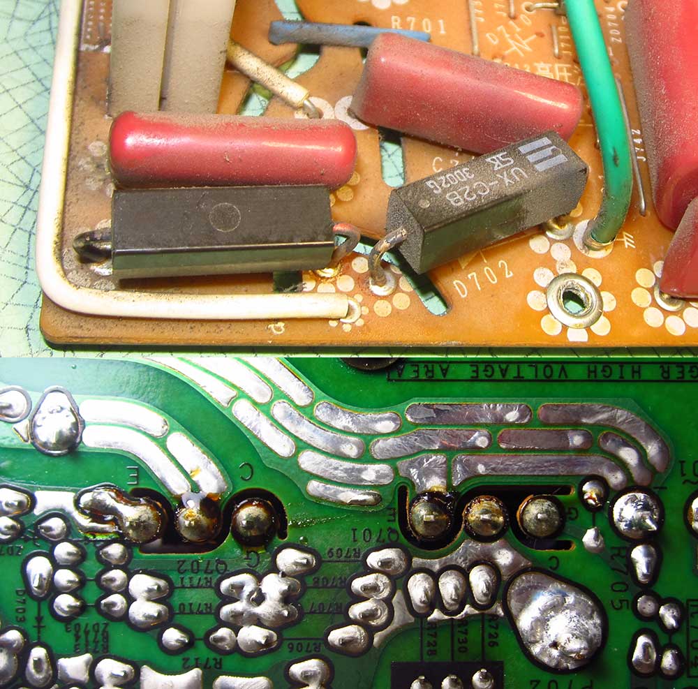

Хочу добавить - наткнулся недавно на следующее: все на низкой стороне исправно, магнетрон новый, инвертор делает три попытки запуска (цыкает, характерный сухой щелчок магнитопровода высоковольтного транса), потом откл. Это те самые 3 сек. На высокой стороне оказались неисправны диоды D701 и D702, которые UX-C2B. Когда они были отпаяны, инвертор запускается, но выключается через 23 сек. - понятно, нет высокого, нет работы магнетрона. При этом, когда цепь умножения разорвана (диоды отпаяны), инвертор из строя не выходит, так как нагружен на накал магнетрона. Прозвонка диодов напряжением 220 вольт показывает, что они якобы исправны, тут нужен высоковольтный мегаомметр, редкий зверь ныне. Наличие высокого напряжения можно определить с помощью бытовой люминисцентной (энергосберегающей) лампы. Проверяем, чтобы ее колба была сухая и чистая (ВНИМАТЕЛЬНО!), берем колбу за конец и касаемся цоколем места спайки диодов во время работы инвертора (ОСТОРОЖНО!). Лампа светится - радуемся, инвертор исправен и работает. Меняем диоды (только на именно такие, аналога так и не подобрал) - все ок.
