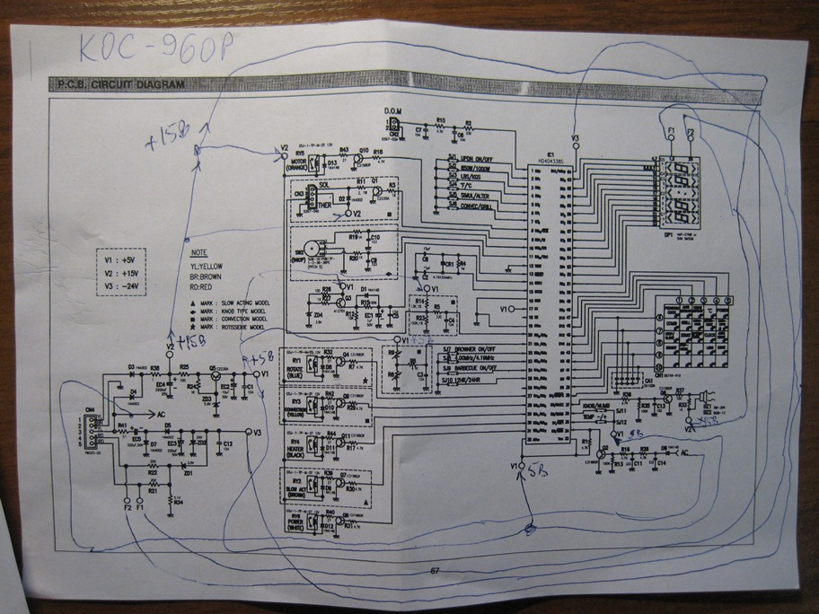

DAEWOO КОС-960Р. Горит R41 блока управления

Параметры напряжения транса панели управления :
1-2-3 обмотки : по 14 В со средней точкой:
4-5 обмотки: 3В
Поставил транс пока по 14В без обмотки на 3В (родной - сгорела первичная обмотка)
Горит R41
Проверил пробит стабилитрон ZD2 на 24В. Выпаял его из платы
Поставил опять R41. Но он опять сгорел
. Диоды кондеры электролиты исправны.
1. Как сузить зону поиска почему горит R41. Что проверить, что заменить.
2. Что за цепь ВЫВОД АС , для чего он
3. Зачем связь выхода V3=-24В через стабилитрон ZD1 с обмотками 4-5. Не влияет ли эта цепь на то что горит R41.

VIC1956, Фото схемы переделай, при увеличении ничерта не видно.
=Зачем связь выхода V3=-24В через стабилитрон ZD1 с обмотками 4-5.=
Этт нормально, для индикатора нуно. А по остальным вопросам нормальная, читаемая схема нужна.

Сообщение #3 от 30/01/2017 21:58 цитата
А как уменьшить размер фото до ваших параметров подскажите

Спасибо Может мне поможете Большая просьба решить этот вопрос

Сообщение #4 от 30/01/2017 22:13 цитата
VIC1956, =Вот другая с=
Не, не пойдёть, при сохранении на комп та же хрень, нет детализации.

Сообщение #5 от 30/01/2017 22:13 цитата
1. Кстати обмотки на 3 В пока нет
2. Неужели микросхема коротит КЗ но это не так
КЗ на выводе микросхемы по питанию -24 В НЕТ!!!
И что дальше может быть
Может электролиты какие все-таки коротят или диоды при подаче напруги
Это мои рассуждения

Спасибо Вам что хоть один вопрос как бы ответили
И все-таки что эта связь дает извините нуно я дотошный

Сообщение #10 от 30/01/2017 22:34 цитата
=Может электролиты какие все-таки коротят или диоды при подаче напруги
Это мои рассуждения=
А проверять кто будет?
Вывод АС нужен для работы микросхемы в качестве задающей частоты, про связь с -24 с обмоткой накала я тебе уже говорил.

Сообщение #11 от 30/01/2017 22:37 цитата
serega-64,
НЕт электролиты и диоды я все проверил осталось только новые запаять и смотреть дальше
А по поводу ликбеза может дадите ссылку на работу этой микросхемы и назначение ее выводов
