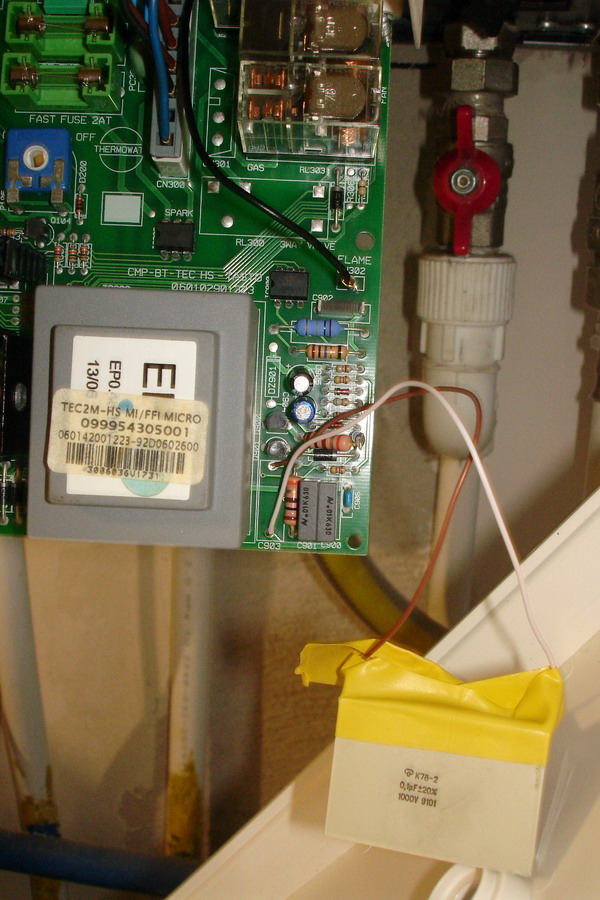

Всем доброго времени суток!
Ariston Tx 23/27 mffi, происходит блокировка розжига, постоянно включается эл.поджиг, "пульсирует пламя" и низкая температура горячей воды, с отоплением все в норме
Облазил кучу форумов и решил обратиться к вам за помощью.
У меня следующая проблема. Примерно 1,5 месяца назад котёл начал работать с перебоями. Пламя в горелке начало пульсировать, в это время постоянно работает электроподжиг. (Котел уже не на гарантии ~1,5 года). До этого работал как часы. Добавилась проблема с горячей водой. Если с отоплением всё в норме, то для того что бы помыться приходится ставить минимальную струю воды.
Вызвал специалиста из единственной фирмы в нашем городе, которая обслуживает котлы от Аристон. Тот разобрал его, почистил внутри от грязи. Глюки никуда не пропали.
По его мнению эта проблема из за того, что кто то кинул ноль на газовую трубу и поэтому у меня подгорела микросхема в эл. плате.
Я померил напряжение на трубе ~3.8 В. Проверил, что выдаёт мой стабилизатор (идеально 50Гц, 220В). Принёс с работы УПС СМАРТ 1000 - подключил - тот же результат. Котёл заземлен, как и все розетки в доме.
Как вариант решения проблемы он предложил поменять плату за "смешную" сумму в 10 000 рублей. Поискав по форумам, я понял, что всю плату менять не стоит и возможно нуждаются в замене лишь некоторые элементы.
В общем попытаюсь договориться с ним, что бы он мне на время воткнул рабочую плату, а я в это время отнесу "нерабочую" своим коллегам по работе. Там то её точно прозвонят и выяснят, что и как неработает.
Только проблема - не нашёл эл. схемы этой платы. Нигде нет. В котёл сам не полезу, может кто нибудь подскажет где найти или кинет в личку.
И еще вопрос может эта проблема с котлом связана с загрезнённым электродом ионизации?

Схемы этой электронной платы производитель не дает.
Твоим коллегам прийдется рисовать её самим. Надежнее обратиться к тому кто имеет опыт в ремонте этих электронных плат. Проптши в профиле место твоего обитания постараемся найти тебе такого мастера. Еще не забывай что это газовое оборудование.А оно дилетантов не любит
Цитата: | И еще вопрос может эта проблема с котлом связана с загрезнённым электродом ионизации? |
Возможно.
Цитата: | Я померил напряжение на трубе ~3.8 |
При таком напряжении плата работать будет .При вышем возможны проблемы. |

От сервисантов там говорилось, что в течении трёх лет эксплуатации большая вероятность выхода из строя мотора трёхходового клапана и самого клапана (втулка и прокладка в нём) - его клинит в какомто из положений.
По поводу платы - в схеме розжига пересыхает конденсатор и бывают случаи выхода из строя оптопары. |

Подскажите пожалуйста, полное название микросхемы на плате NEC |
AKVA-TERM
Сообщения: 1728
izzorg, Питание процессора NEC 5 Вольт |
