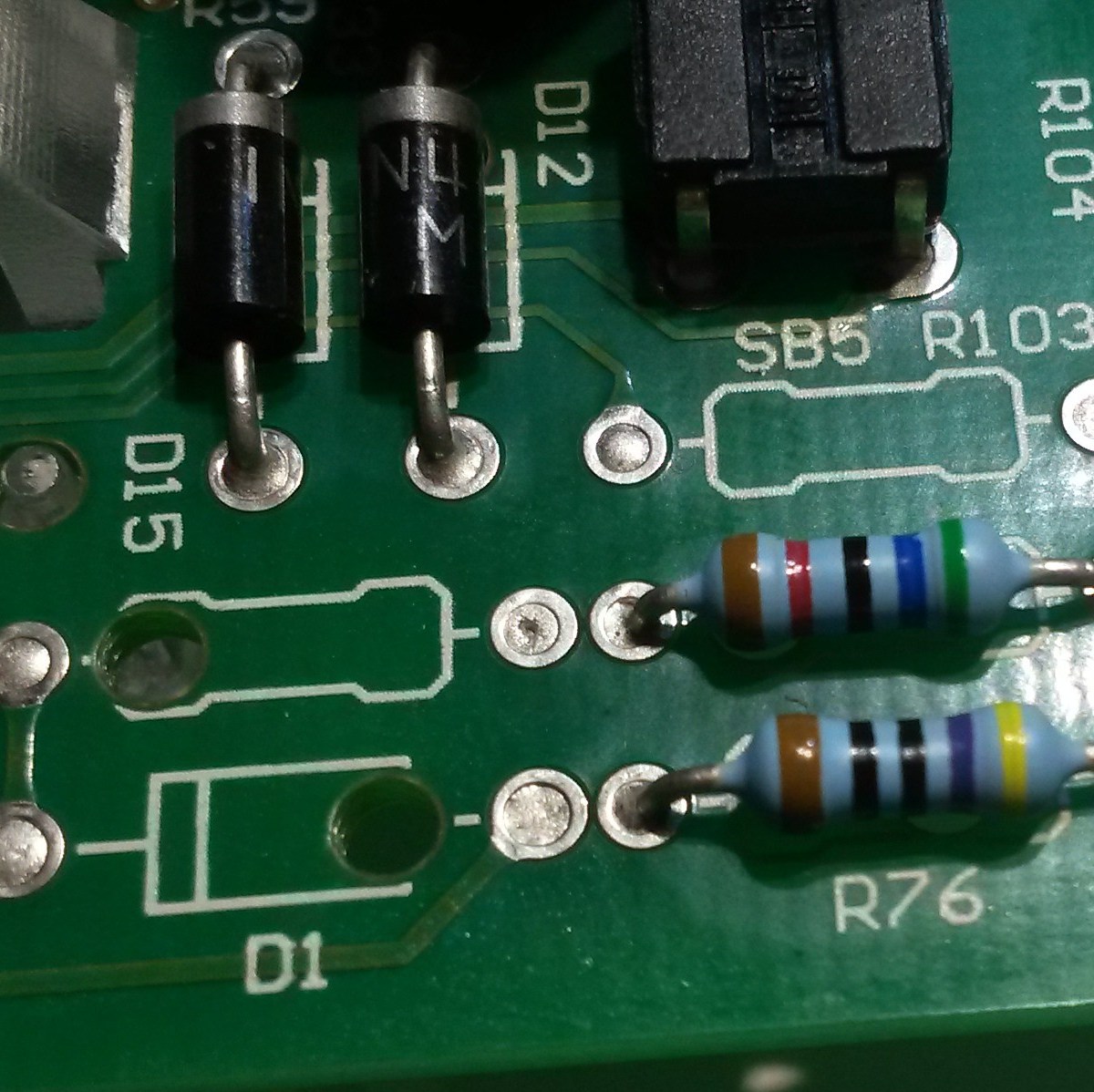

Здравствуйте, имеется проблема с платой HDIMS11-IM01, не видит пламя, соответственно ошибка e01. Котлу один месяц, по гарантии хозяева не захотели везти на ремонт при чем категорически (по необъяснимым мне причинам). По началу просто периодически тух на ГВС, пере запускали- продолжал работать. Теперь что на ГВС что на отоплении, загорается, искра не отключается, повтор, затем е 01. Сейчас плата подключена на столе, та же история, но первые раза 3 плата пламя увидела, хотя у хозяев на отрез отказывалась. Потом перестала. Проверенны все резисторы в цепи контроля пламени, конденсатор с23, напряжение на электроде ионизации без имитации 75vac, с имитацией 56vac мне кажется этого маловато. Смущает сопротивление резистора r76, судя по полоскам должно( но это не точно) быть 470 ом, по факту 470 ком. Может кто чего подскажет, заранее благодарен.

anatol22
Сообщения: 416
anatol22
Сообщение #2 От 29/06/2019 08:40 цитата
Killer_12, Нужно смотреть изменение сигнала на входе процессора.

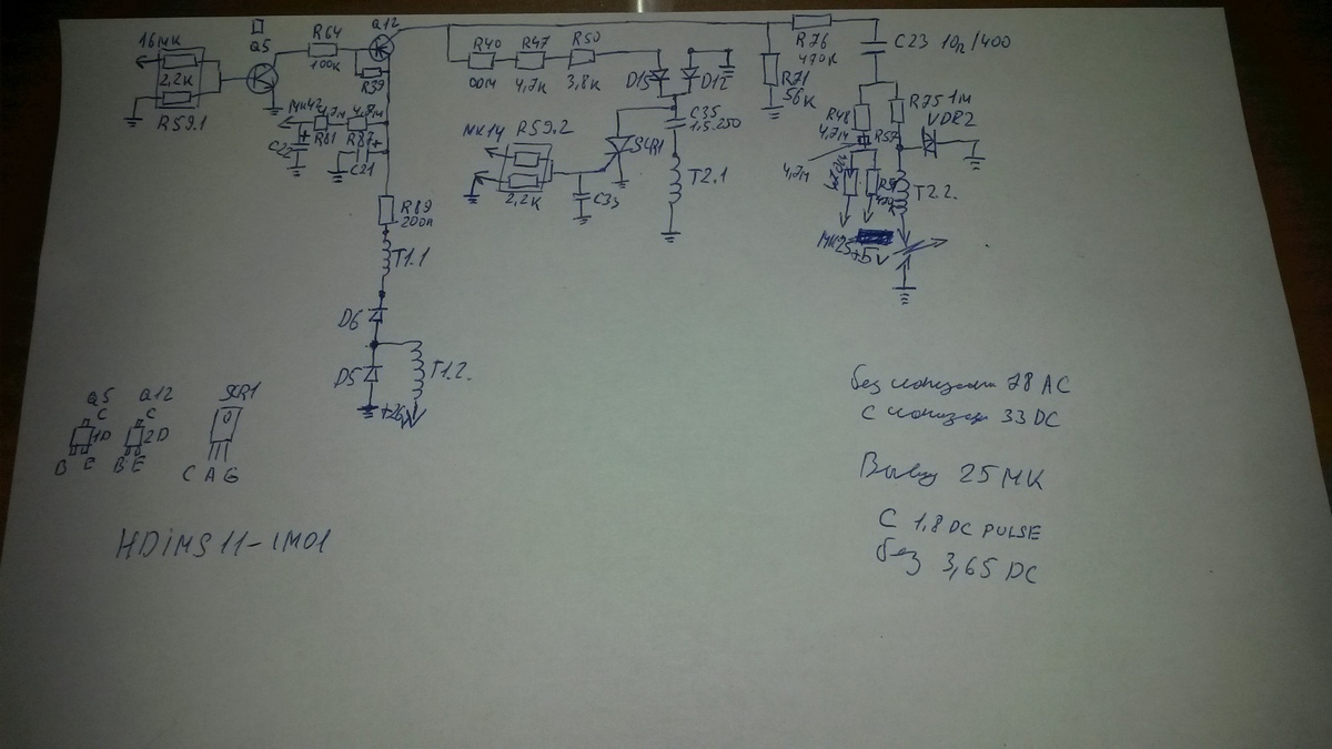

Схема розжига и контроль пламени, может кому пригодиться(на 100% точность не претендует)

avazhev
Сообщения: 74
avazhev
Сообщение #4 От 29/06/2019 11:52 цитата
Killer_12, R76 звонится в схеме 472 Ома
anatol22
Сообщения: 416
anatol22
Сообщение #5 От 29/06/2019 13:08 цитата
Killer_12, На С21 напряжение +150В, при такой схеме на ионизации может быть переменное напряжение 75В.
