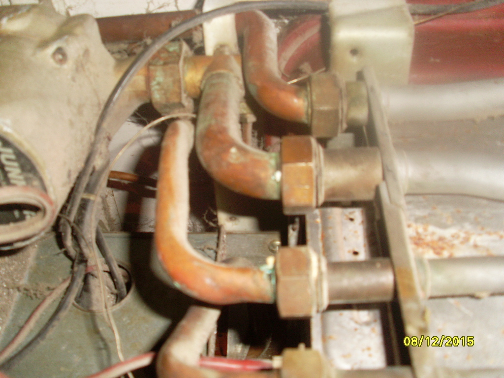

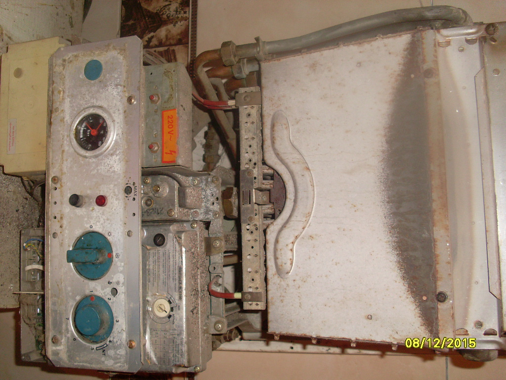

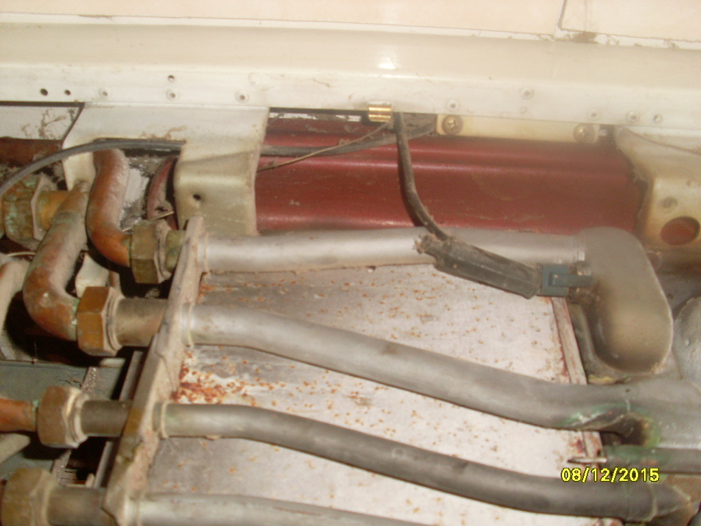

Котел JUNKERS 2R 18-1КЕ, теплообменник
svera74
Сообщения: 52
Сообщение #1 От 08/12/2015 18:53 цитата
Подымается давление в котле. Когда перекрыл подачу воды на дом давление перестало подыматься, кран подачи воды на котел не пропускает 100%. Похоже полетел теплообменник на газовом настенном котеле JUNKERS 2R 18-1КЕ или могут быть другие причины?

либо кран подпитки, либо теплообменник! раз кран подпитки 100% держит, значит 100% пробит теплообменник!

но всетаки вероятнее что кран подпитки - тк теплообменник коаксиальный и чтоб была дырка между контурами на них фактически не встречаеться

в изюме кончились зап.части на немцев?? ну можно сообразить. в районе 1000-1200 будет с нынешним курсом. дырка между контурами встречается и очень часто! особенно если теплообменник уже подуставший и его начинают "промывать"!

Сильно ошибаетесь! довольно таки частое явление у котлов старше 5 лет! Есть конечно случаи и у котлов более "молодых". Все зависит от многого. У Юнкерсов Битермики более живучие. из за конструктива теплообменника.

я об этом девайсе и говорю ( что старый битермик ) + толщина стенки между контурами 1,2мм
а вот краны подпитки коварные - 1 из трех резиновых кольцевых прокладок сполз и вуаля

тем более проверить теплообменник можно ( снять его и по очереди контур задуть воздухом скажем 3 атм и контроль давления ) или водой и смотреть не появляеться ли она во втором контуре

Пробит теплообменник , у меня тоже была такая проблема. В интернете ищи , себе покупал летом за 500 грн.

Спасибо всем! Тема закрыта! Все сам сделал в 2015 году!
