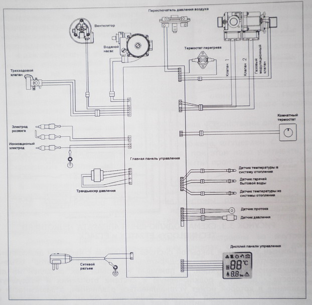

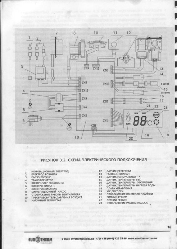

Зачем так сразу????Фото котла с инструкции
ДОБАВЛЕНО Февраль 19 2011
Вот схема подключения.
Фотика дома нет дочь забрала ,мобильным сфоткал
