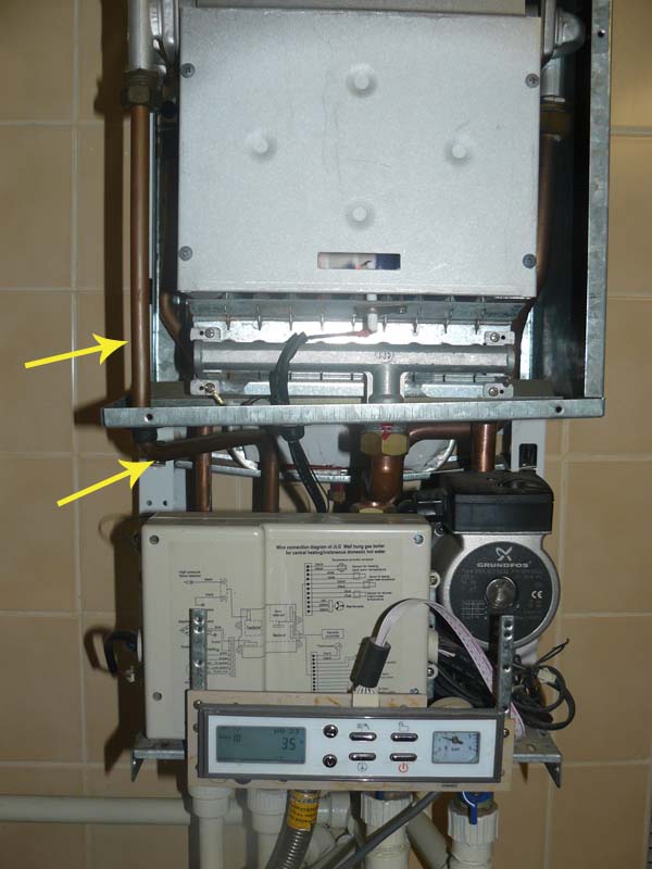

ДОБАВЛЕНО 09/01/2012 22:58
на картинке стрелочкой показываю где видна конденсация
  11.jpg  79.17 КБ  Скачано: 3134 раз(а)

lindim
Сообщение #7 От 10/01/2012 00:00 цитата
НА картинке красная стрелка датчик что стоял родной,желтая стрелка тот что поставил чудак с рынка, сервиса в городе нету недовольство, огорчение
  22.jpg  69.87 КБ  Скачано: 2392 раз(а)
denek
Сообщения: 45
Сообщение #8 От 10/01/2012 00:04 цитата
Это температурные датчики они к ошибке FY не имеют никакого отношения.
