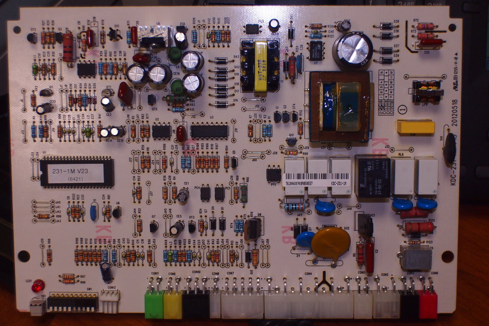

Добрый День! Больной Buderus LogoMax U012-24 K . плата Honeywell CS0169 с ошибкой "неисправность розжига" (горел красный светодиод-неисправность горелки и зелёный-работа горелки мигал) при этом турбина не крутилась соответственно и розжига ни как не могло быть. Проблему решил заменив реле RL5. Осталась всего одна проблема, искра розжига строчит при работающей газ. горелке и не пропадает, хотя мозг видит пламя через ионизационный электрод (отсоединяю газ перекрывается). Ошибки больше не появляются, котёл исправно работает. Уважаемые эксперты подскажите пожалуйста какова логика отключения искры для этой модели и в чем может быть проблема, полагаю что процессор не причём?
Заранее Спасибо.

| Проверил все smd, сгоревших элементов не обнаружил, залипания контактов реле тоже не наблюдается. С такой платой управления ранее не встречался. Мой вопрос такой, искра строчит постоянно при работе газовой горелки при отключении газа искра отключается, это нормальный режим работы или нет? |
stepmaster
| eugen977 писал: | | Проверил все smd, сгоревших элементов не обнаружил, залипания контактов реле тоже не наблюдается. С такой платой управления ранее не встречался. Мой вопрос такой, искра строчит постоянно при работе газовой горелки при отключении газа искра отключается, это нормальный режим работы или нет? | eugen977, искра строчит постоянно при работе газовой горелки при отключении газа искра отключается,
Так быть не должно.Проверь цепи включения искры.Ищи ВТ169 |

КоВлИг опыт не большой, отремонтировал штук 8 плат управления Honeywell еще не попадались, логическую схему работы на нее не нашел поэтому и спросил.
Stepmaster ВТ169 я поменял изначально, после все smd диоды и транзисторы проверил, до smd резисторов не дошел правда Ок спасибо всем за отклики на нужный мне вопрос я получил ответ теперь дело техники. |
