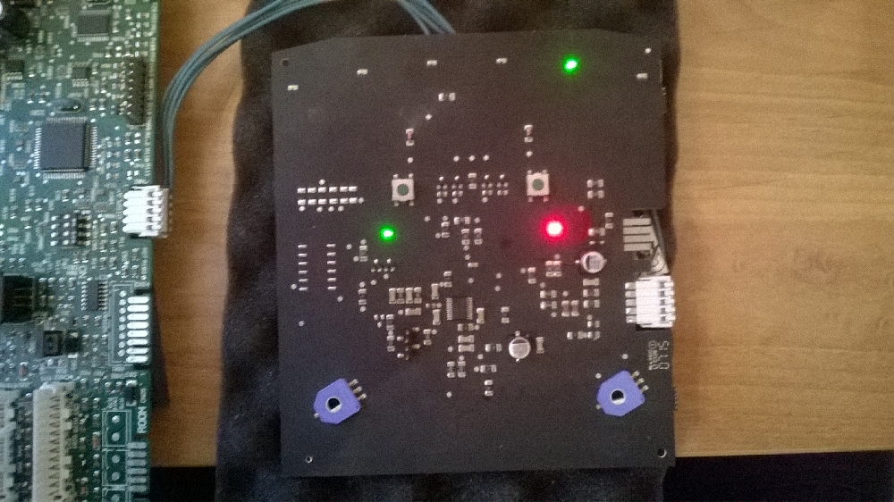

Проблему со всеми горящими светодиодами решил, теперь горят светодиоды: Зеленый СИД ВКЛ./ВЫКЛ., Красный СИД – сигнализация блокировки работы колонки, и зеленый СИД на температуре 80С. В описание котла такой ошибки нет, может у кого то была такая проблема?

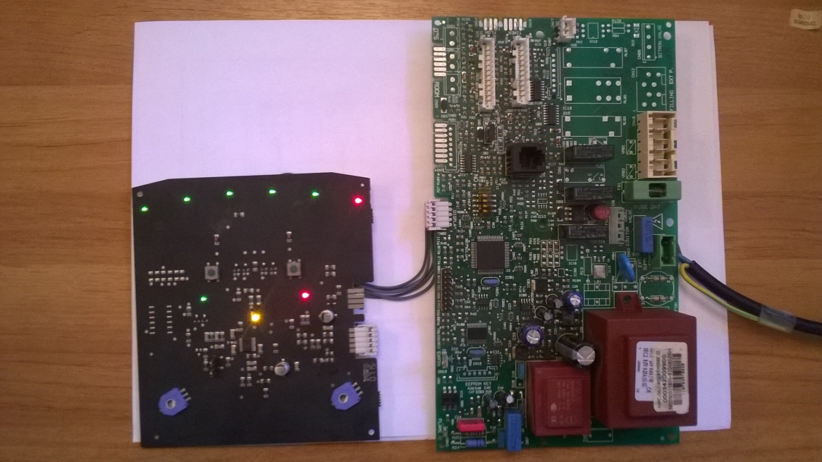

Сейчас у меня проблема в том, что в режиме отопления нет никаких реакций, т.е. когда подаешь питание на плату загорается индикатор питания котла, потом поворачиваешь регулятор температуры отопления с летнего режима в зимний, на плате управления показывает заданную температуру и все, дальше никаких реакций нет, котел просто стоит, горит только индикатор питания котла, ошибок нет, на все кнопки и регуляторы плата реагирует адекватно, если в это время открыть кран с горячей водой то котел включается, и работает нормально, Если держать кнопку ресет где то 10 секунд, плата перезагружается, начинает мигать светодиод питания котла, котел запускается в режиме отопления (вне зависимости в каком положении находиться регулятор зимний/летний режим), работает минут 10 и выключается. Потом опять горит светодиод питания котла и все. (Такое чувство как будто он включается в тестовом режиме). А если включить просто как колонку котел работает нормально, на плате управления мигает светодиод 40гр., и показывает температуру которую котел набрал. Вот такая вот проблема…

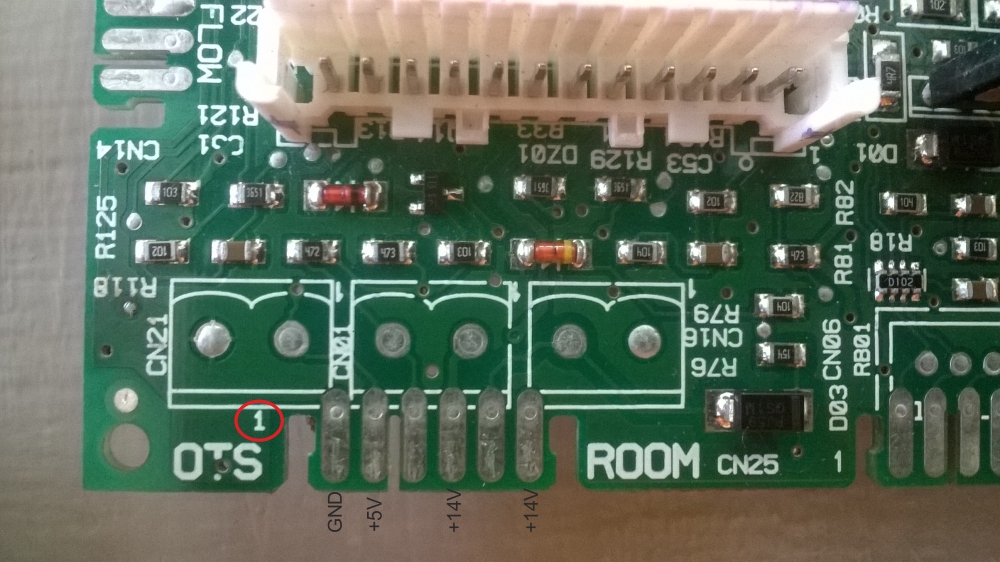

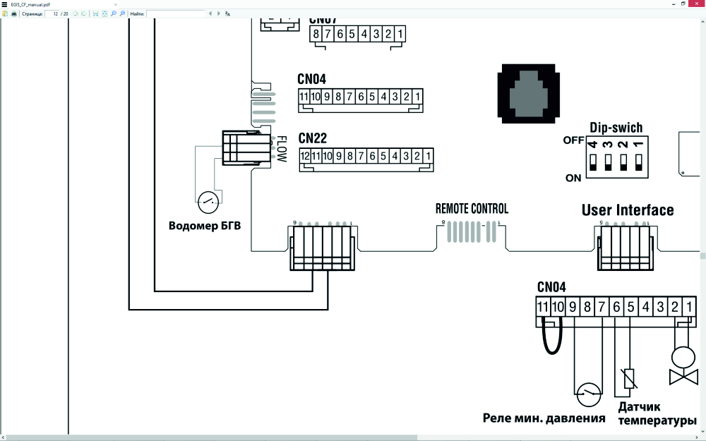

Слушай а у тебя перемычка на комнатный термостат между какими пинами? А то в мануале у меня как то странно нарисовано
ДОБАВЛЕНО 16/11/2016 14:42
Толи перемычка между 3 и 4, или между 3 и 5

да в мануале лажа какая то перемычка стоит ровно напротив надписи ROOM Т е 5 и 6 й контакты если верить циферке на плате
ДОБАВЛЕНО 16/11/2016 14:40
По логике в принципе правильно ROOM-комната значит комнатный термостат улыбка
4и 5 или 5 и 6 так будет точнее
