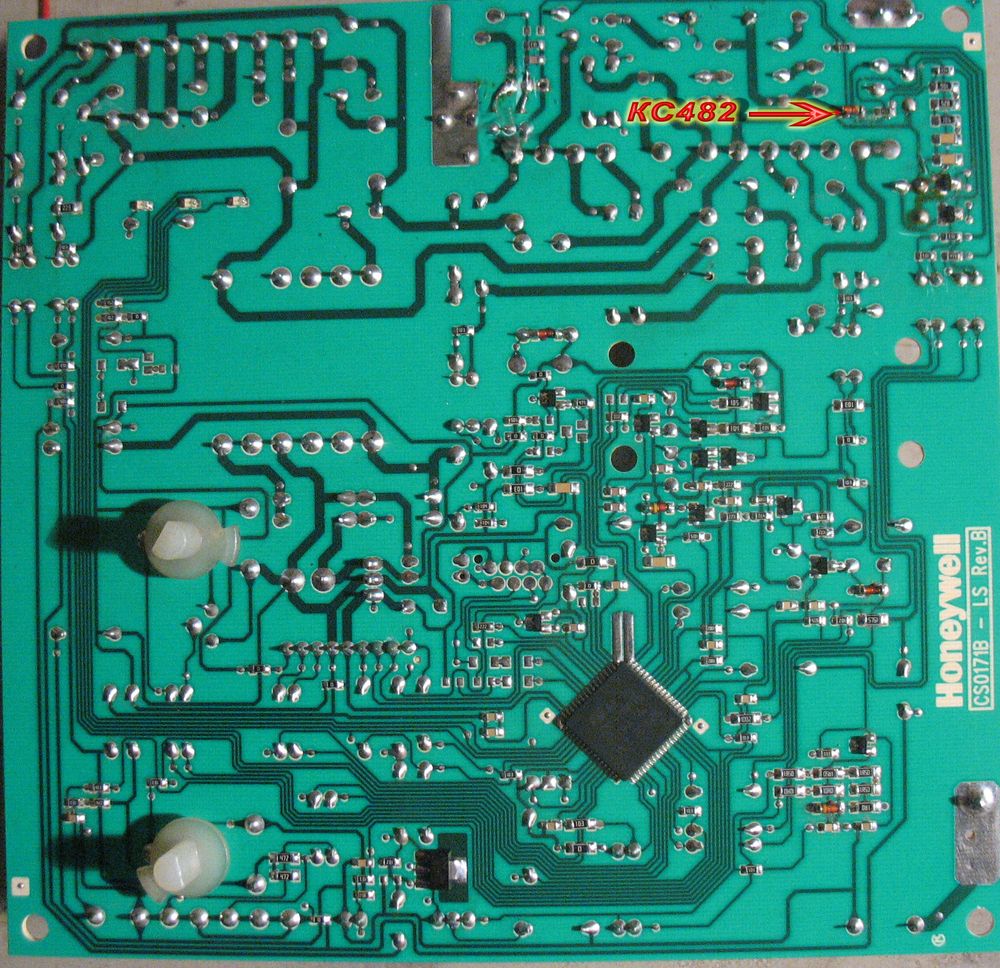

Сообщение #1 От 10/01/2015 01:06 цитата
Заменил симистор в плате PO111DA на ACS1086S. Не отключается розжиг, то есть постоянно пока есть пламя. Модулятор пламени котел видит, при октлючении датчика уходит в ошибку. Оптроны на управления менял местами, ситуация та же. До меня плата была в ремонте, поменяли стабилитрон на 5V, что в схеме розжига, и два транзюка. Сомневуха насчет стабилитрона на 5V, Или симистор нужен PO111DA. ??? Спасибо !

Сообщение #2 От 10/01/2015 01:25 цитата
67bmv, А даташиты, что говорят.Не коректна замена.

67bmv,
Вообще-то ACS1086S = симистор - поэтому он и не закрывается. А надо применять тиристор P0111DA или аналогичный . Или включить ACS1086S через диод.

Сообщение #4 От 10/01/2015 11:14 цитата
Применял тиристор MCR22-8, ситуация та же, Не отключается розжиг, то есть постоянно пока есть пламя.

Сообщение #5 От 10/01/2015 13:10 цитата
напряжение на управляющем электроде посмотри.

Сообщение #6 От 10/01/2015 13:14 цитата
До меня поменяли стабилитрон на 5V верху платы возле 2 смд транзисторов. Нашлась рабочая плата, там на стабилитроне 11V. Попробую стабилитрон на 10V.

Сообщение #7 От 10/01/2015 13:22 цитата
MCR22 бывают в разных корпусах с разным расположением выводов.
Стабилитрон возле 2 смд транзисторов - 6,2В.

Сообщение #8 От 10/01/2015 13:26 цитата
Интересно на рабочей плате там 11V
ДОБАВЛЕНО 10/01/2015 14:31
Может мы про разные стабилитроны разговариваем, Иду к клиенту попробую на 10V стабилитрон, заодно и плату по фоткаю.

Сообщение #10 От 10/01/2015 22:11 цитата
Попалась рабочая плата, заменил стабилитрон на 10V и рабочий тиристор результат 0. Нет розжига. Перекинул все оптопары, и все что связано с розжигом кондюки, диоды результат 0. Заменил стабилитрон на КС482, заработало. Две платы рабочие, видать где то ещо был не пропай. Плату до меня ремонтировало 2 человека. Всем спасибо!
